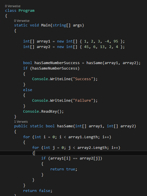

Hi Leute,
bin ein blutiger Anfäger in C# und ich will 2 Arrays vergleichen. Der Code sieht bis jetzt so aus:
Code:
 static void Main(string[] args)
            int[] array1 = new int[] { 1, 2, 3, -4, 95 };
            int[] array2 = new int[] { 45, 6, 13, 2, 4 };
            bool hasSameNumberSuccess = hasSame(array1, array2);
            if (hasSameNumberSuccess)
                Console.WriteLine("Success");
            else
                Console.WriteLine("Failure");
            Console.ReadKey();
        public static bool hasSame(int[] array1, int[] array2)
            for (int i = 0; i < array1.Length; i++)
                for (int j = 0; j < array2.Length; i++)
                    if (array1[i] == array2[j])
                        return true;
            return false;
Es sollte gucken ob eine Zahl aus dem array1 mit einer Zahl aus array2 identisch ist und wenn ja dann Success ausgeben.
(Es kommt nicht auf die Position an.)
Kriege es aber nicht hin irgendwie. was machen ich Falsch bzw. wie geht es richtig?
Hoffe jemand kann mir helfen.
Vielen dank für eure Mühen.
Mit freundlichen Grüßen
In die zweite Schleife muss j++, statt i++
Ansonsten kannst du auch
Code:
if (array2.Contains(array1[i])){
     return true;
verwenden.
Code:
                        return true;
            return false;
@Overkee:
Deine for-Schleife würde direkt bei i=1 ein true oder false returnen; und damit die Schleife abbrechen.
Sinniger wäre es, falls das Element aus Array1 NICHT in Array2 drin ist, ein false zu returnen.
Und dann, NACH der for-Schleife, d.h. sobald die Schleife das komplette Array durch hat, ein true zu returnen.

anstatt dich mit Schleifen zu plagen, kanns du auch ganz einfach die Methoden des IEnumerable<T> interfaces verwenden. Dieses Interface beitet Methoden mit denen du Arrays mit einem Methodenaufruf vergleichen kannst.
Wobei sauberes vergleichen gar nicht so trivial ist. Es hängt davon WAS du vergleichen möchtest. Du solltest dich zuerst einmal über Referenz- und Inhaltliche Gleichheit auseinandersetzen. Sprich: Ist es das gleiche Objekt (Referenzvergleich, sprich gleiche Speicheradresse) oder ist das Objekt inhaltlich gleich (anderes Objekt (andere Speicheradresse) mit gleichem Inhalt)?
Weiter sind Kentnisse der Vergleichsinterface IEquatable<T>, IComparable<T>, etc. notwending. Viele Datentypen und deren Methoden in C# bzw. net bauen auf diese Vergleichsinterfaces auf und funktionieren nur mit diesen. Die implementierung für die "eingebauten" Datentypen hat aber bereits Microsoft für dich übernommen :-)
Viel Glück!

Bonanca schrieb:
@Overkee:
Habe es ausprobiert, bevor ich es gepostet habe. Funktioniert tadellos.
Wenn es mindestens eine gleiche Zahl in beiden Arrays gibt wird ein Success ausgegeben. Wenn nicht dann Failure. Genau wie in der Aufgabe gefordert.
