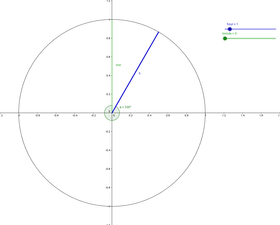

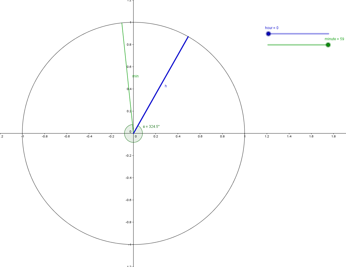

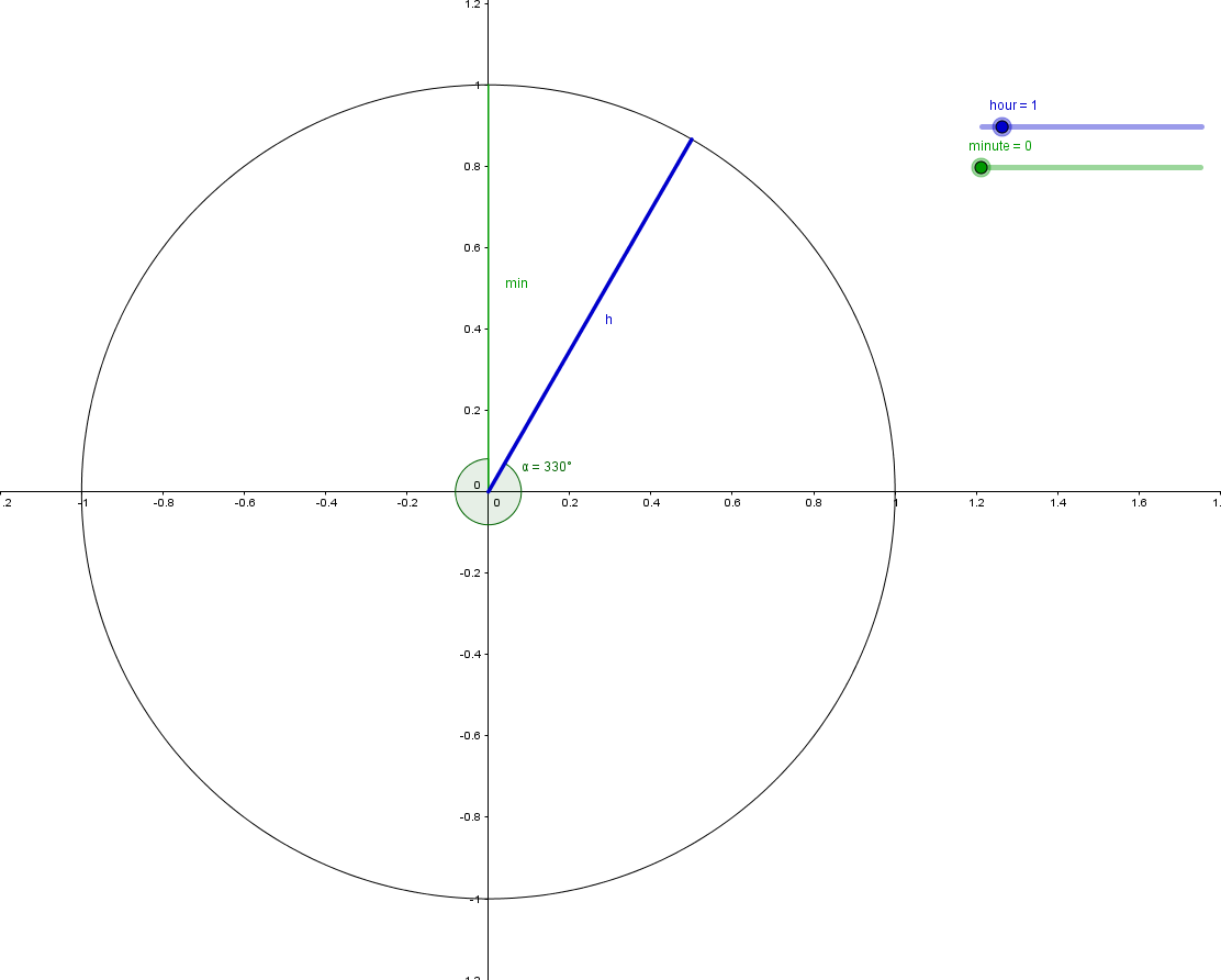

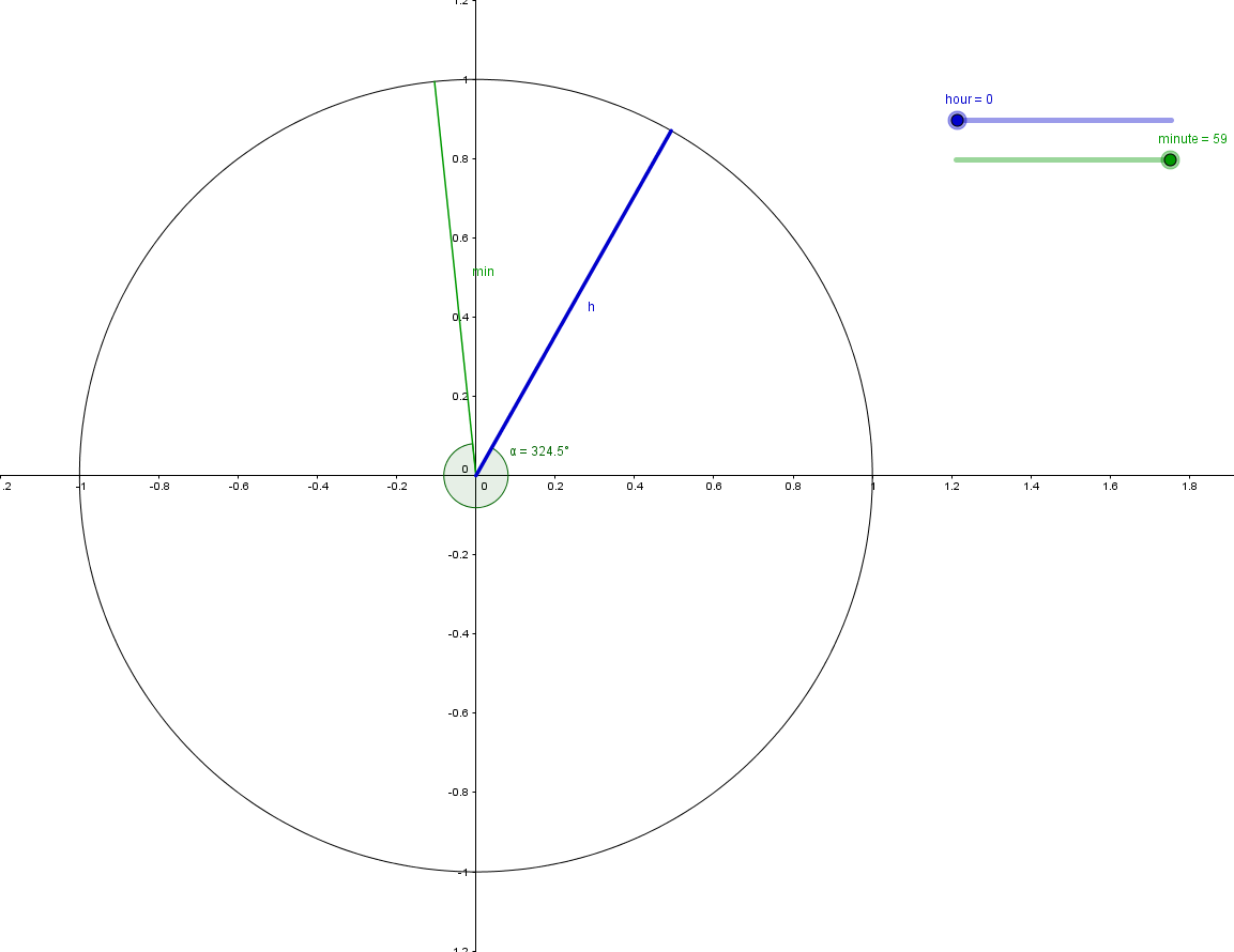

@albaum: Dein Code funktioniert nur für 314 von 720 möglichen Inputs! Du hast ein Integer-Overflow Problem, weil chars nur von -128 bis 127 gehen. Zudem rechnest du mit ganzen Zahlen, obwohl manche Ergebnisse Nachkommastellen haben.
Außerdem ist deine Winkelberechnung fragwürdig. Warum ist der Winkel um 12:59 gleich 324.5° (wenn man richtig rechnet) und um 1:00 gleich 30°? Der Konsistenz halber sollte der Winkel doch viel eher 330° sein. Und erst wenn der Minutenzeiger den Stundenzeiger wieder einholt, sollte der Winkel wieder bei 0 anfangen.
Edit: Weil mir gerade langweilig war, habe ich was ich meine noch etwas visualisiert:
Gruß
BlackMark
