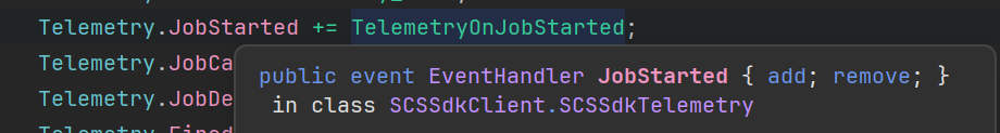

Hallo. Ich habe ein Problem an dem ich jetzt schon ein paar Tage hänge und ich komme einfach nicht weiter.
Ich erhalte aus einer dll einen Eventhandler. an der Zahl sind das 5 oder 6 aber beim ersten gibts schon Probleme.
Das Event wir innerhalb von Mikrosekunden 2-3 abgefeuert. In diesem Event wird ein Datenbankeintrag erstellt und damit habe ich den dann 2x dring was Fatal ist.
Gibt es eine Möglichkeit einem Eventhandler zu sagen, dass er nach dem 1. mal stoppen soll?

Wenn es ein Bug in der verwendeten Library ist, kannst du ja versuchen den zu fixen. Ansonsten gibts nur Workarounds. Rufst du den Code asynchron auf? Falls nicht, würde ich einfach checken, ob die DB bereits die Daten von diesem Event hat, wenn ja, ignorier das Event einfach, wenn nein, dann schreibs in die DB
Events sollten im Normalfall nicht mehrmals innerhalb von Mikrosekunden feuern, es sei denn, sie werden tatsächlich mehrmals ausgelöst. Schau mal, ob der Eventhandler nicht versehentlich mehrmals hinzugefügt wird oder ob die Bedingungen, die das Event auslösen, nicht zu schnell aufeinander folgen.
Es wäre auch hilfreich, mehr vom Kontext des Codes zu sehen.
Ansonsten könntest du es auch mit 'SemaphoreSlim' versuchen:
In dem Fall drängt sich die Frage auf warum das so ist. Was ist das für eine dll und warum feuert sie den Event so oft? Soll das so dein?
Prinzipiell ist jedes Event eigenständig, eine eigene Instanz. Wenn du zB 38 Mal pro Sekunde auf einen "Add" Button hämmerst, wird 38x das Click-Event abgefeuert. Selbst wenn du dort e.handled=true setzen würdest, gälte das nur für diese eine Event-Instanz, aber die anderen 37 Instanzen sind nach wie vor gefeuert und wollen behandelt werden.
Möchtest du nun mehrere gefeuerte Events gegeneinander abriegeln, musst du entweder den Handler entsprechend absichern (zB mit einer Semaphore wie @mattsavvy es zeigt) oder du kannst vor dem Insert auf Vorhandensein des Records prüfen. Auch eine Event-"Pause" wie du sie mit der DebounceTime gebaut hast ist eine Möglichkeit. Dann sollte die Prüfung allerdings wie @marcOcram schon geschrieben hat ganz oben stattfinden.
Letztendlich ist das aber nur Symptombekämpfung. Entweder sollte das Event gar nicht so oft gefeuert werden oder aber das Event ist eigentlich anders zu handhaben.
