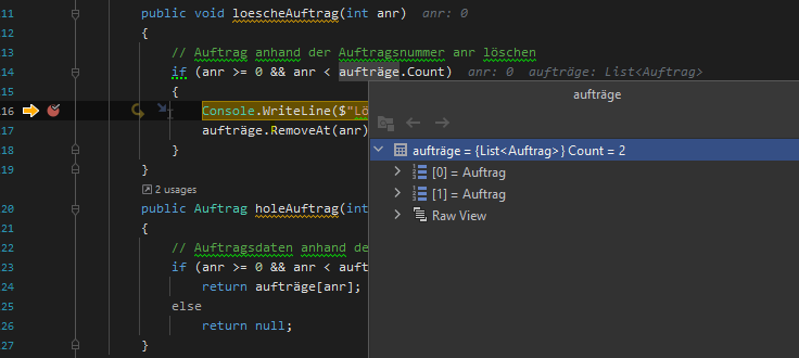

Mit dem Debugger kannst du verfolgen was Schritt für Schritt im Code passiert. Du kannst an beliebiger Stelle einen Haltepunkt setzten und z.B. schauen, wie die Liste gerade aussieht. Dies ist essentiell um den Verlauf eines Programm nachvollziehen zu können und evtl. Fehler zu entdecken. Deine Erklärung passt da auch schon.
Solltest du Visual Studio einsetzen hier mal in Ruhe lesen:
https://docs.microsoft.com/de-de/visualstudio/debugger/debugger-feature-tour?view=vs-2019
