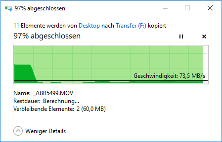

Problem 2: USB 3.0 Geschwindigkeitseinbrüche. Intern habe ich eine Samsung EVO SSD, AHCI aktiviert, alles fein. Beim Kopieren von großen Dateien (>500MB) via USB 3.0 (egal welcher SS-Port front/rear) z.B. von einer externen SSD oder einem USB 3.0 Kartenleser gibt es massive Geschwindigkeitseinbrüche (siehe Anhang). Der Schreibcache ist aktiviert, deaktivieren macht keinen Unterschied. An anderen PCs im Büro laufen die jeweiligen Kopiervorgänge mit den gleichen Geräten problemlos und in voller Geschwindigkeit. Kopiervorgänge zum Netzwerk-RAID laufen ohne weiteres mit konstant mit 110 MB/s.
