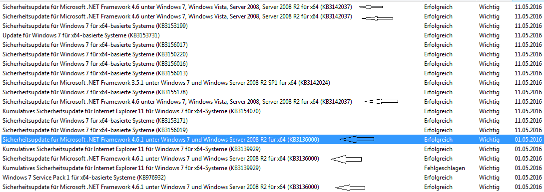

Updates können nicht doppelt installiert werden.
Da bin ich mir in der letzten Zeit allerdings auch nicht mehr so sicher.
Mir wird immer wieder nur KB313600 und Update für Windows 7 für x64-basierte Systeme (KB3035583) zur Installation angeboten (sind aber beide bereits ausgeblendet).
Mein Windows läuft auch ohne die Aktionen die Du vorschlägst, es ging darum das keine doppelten Updates installiert werden, was ja dann nicht stimmt in meinem Fall. Bei mir wird normales Update gemacht, die W10 Sachen deaktiviert und anschliessend AIO Runtime installiert. Das klappt ja auch soweit ausser das AIO etwas hinterherhinkt, aber damit kann ich leben.
