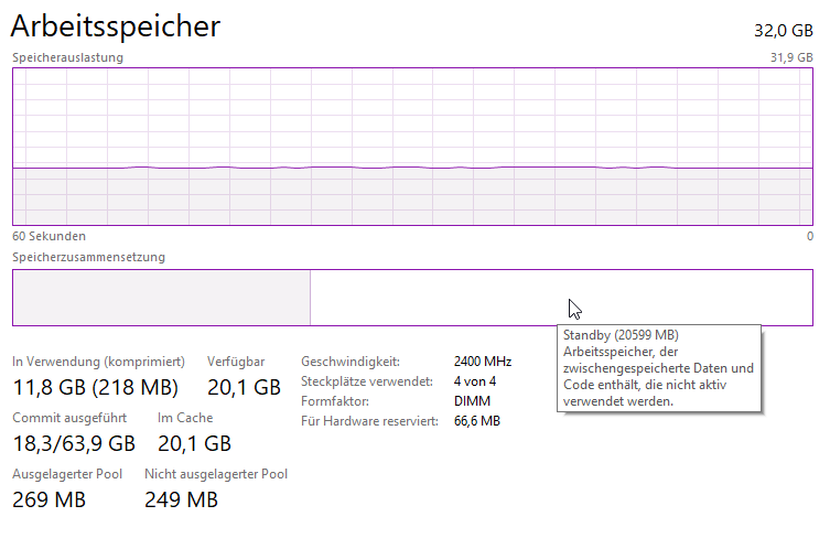

Ich bin auf etwas merkwürdiges gestoßen, was damit zu tun hat wie Windows den RAM als Cache benutzt und wollte mal fragen, ob jemand eine logische Erklärung dafür kennt.
Folgendes Problem:
Das Spiel PUBG hat einige Performanceprobleme. Eines jedoch tritt nur auf, wenn der RAM in irgendeiner Weise komplett voll ist. Z.B. so LHW3ZrB[1].png
In diesem Fall treten vermehrt kurze Ruckler im Spiel auf. Das Problem tritt im gleichen Maße auf, wenn die Dateien, die durch's Caching den RAM füllen vom Spiel selbst stammen. Gibt man den Arbeitsspeicher manuell frei, indem man alle Dateien (z.B. mit EmptyStandbyList.exe) aus dem Cache entfernen lässt, sind die Ruckler sofort weg.
Und das ergibt meiner Ansicht nach keinen Sinn. Wenn das Spiel die eigenen Dateien im Cache liegen hat, sollte es eigentlich besser laufen, weil es nicht mehr so oft auf die langsamere SSD zugreifen muss. Genauso sollte es für das Spiel doch kein großes Problem sein Windows anzuweisen Teile des Standby-RAMs freizugeben.
Hat jemand eine Ahnung was hier schief läuft? Wenn's am Spiel selber liegt, würde ich die Erkenntnisse gerne dazu nutzen einen Bugreport zu verfassen.

Um es etwas zu präzisieren. PUBG macht in der Regel den Cache nicht alleine voll, reagiert jedoch allergisch darauf, wenn er das ist. Dabei ist es egal auf welche Weise dieser gefüllt wird. Auf meiner Maschine passiert das meistens durch Acronis True Image.
Ich habe für meine Tests aber ein Programm geschrieben, das die PUBG-Spieldateien liest und dadruch in den Cache befördert.
Meine 1% und 0.1% Minimum FPS sind 40% niedriger, wenn der RAM durch Standby-Memory komplett gefüllt ist.
Für Spieler mit weniger RAM ist die Problematik auf jeden Fall relevanter, weil es hier passieren kann, dass das Spiel alleine dafür sorgt, dass kein RAM mehr frei ist.
