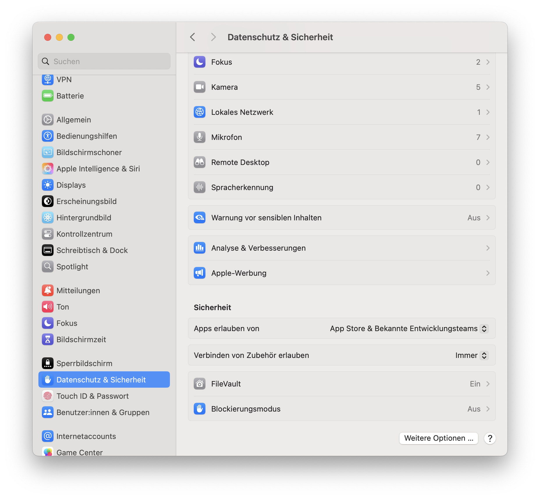

Eventuell fehlen mir ein paar Zubehörberechtigungen? Ich habe beim ersten Anschluss ein paar Prompts dazu bekommen, die sind aber dann von anderen Meldungen überlagert worden, so dass ich nicht weiß, ob es alles die gleichen waren (konnte ich nicht schnell genug lesen). Zum Schluss habe ich aber noch ein mal genehmigen können.
Testweise habe ich dann in den Einstellungen auch einmal sämtliches Zubehör auf "immer verbinden" gestellt:
Auch nach einem Reboot werde ich jetzt nicht mehr gefragt, ob ich noch etwas zusätzliches verbinden möchte. Kann ich dann davon ausgehen, das alles notwendige erlaubt ist?

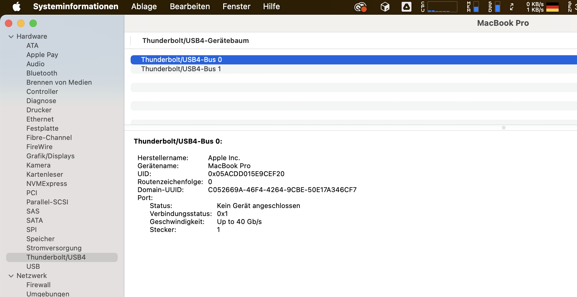

Was mir komisch auffällt: In den Systeminformationen taucht bei beiden Thunderbolt/USB4-Bus der Status "Kein Gerät angeschlossen" auf:
In welche Richtung kann ich nun am besten weiterforschen bzw. hat jemand eine Idee, woran es liegen könnte? Ich hatte davor ein Dell WD19 TB3 Thunderbolt Dock von meinem Arbeitgeber, das hat immer problemlos funktioniert.
