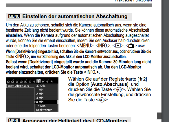

Welche Cams mir gut gefallen sind die EOS Cams von Cannon Nur da ist es ganz egal ob ich nun nach einer EOS 1300D oder nach einer 200D schaue klar sie haben "Live View Modus" der benötigt wird um auf dem PC das Bild abzugreifen.
Aber in den Anleitungen steht:
Wenn sich die Cam aber nun abschaltet nach 30 min ist das ziemlich doof.
Am PC würde ich sie eh mit Netzteil Betreiben.
Oder schaltet nur das Display ab und die übertragung zum PC bleibt. Denn am PC brauche ich nicht das LCD Display
da steht doch nur das das Display ausschaltet. Von Aufnahmestopp lease ich nichts.
