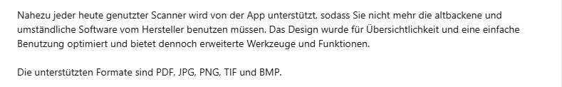

Fuer das Teil vom Simon Knuth da "Scanner Schnell und Einfach".
Das meint heute genutzte Scanner mit (WIA / WSD) Unterstuetzung durch das aktuelle OS. Dazu gehoert Dein Scanner wohl nicht mehr. Abgesehen davon erkennt die Software auch meinen aktuellen Canon G7020 falsch und bietet kaum Funktionsumfang.
