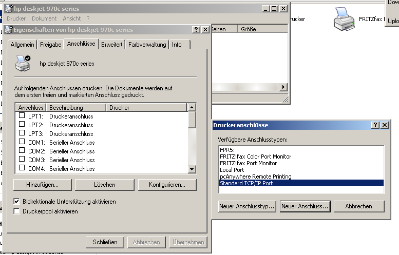

Hallo ich habe folgendes Problem:
ich habe einen Canon Drucker IP5200R (wireless lan eingebaut) und eine FritzBoxPhone
WirelessLan.
Den Drucker möchte ich installieren und ins Funknetzwerk einbinden. Leider habe ich totale
Probleme den Drucker zu installieren da immer die Fehlermeldung kommt "der Drucker wird
gerade verwendet" und die Installation bricht ab.
Wer kann mir sagen wie ich über XP den Drucker zum Laufen bringe....
Wer kann mir helfen??
Versuch mal den Drucker über Kabel zu installieren, dann ist der Treiber schon mal drauf, dann das Kabel entfernen und in die Eigenschaften vom Drucker gehen und einen anderen Port auswählen. Siehe Bild, nimm einen TCP/IP Port, dann kommt ein Assistent der Dir helfen sollte den Drucker zu finden. IP Adresse solltest Du wissen um den Anschluss zu konfigurieren, nach Möglichkeit im selben Netz wie die Fritzbox. Wie man diese anpasst sollte im Druckerhandbuch stehen. Es kann auch sein das auf der CD vom Drucker ein Konfigurationsprogramm enthalten ist um sich ins WLAN einzulogen, kenne den Drucker nicht.
Hier kannst Du ein Programm runterladen wenn es nicht gehen sollte oder vorher, entscheide selbst:
http://software.canon-europe.com/software/setup_utilitys22828.asp?model=
