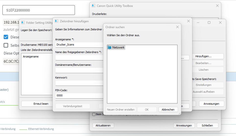

So, ich glaube, ich bin dem Problem näher gekommen:
Im Canon Tool Quick Utility Toolbox, kann man den Pfad einstellen, auf den der Drucker speichern soll hier habe ich immer den entsprechenden Ordner auf dem NAS ausgewählt. Aber mir wird das NAS nicht angezeigt?
Was läuft da schief? Muss ich auf dem NAS den Drucker zulassen?

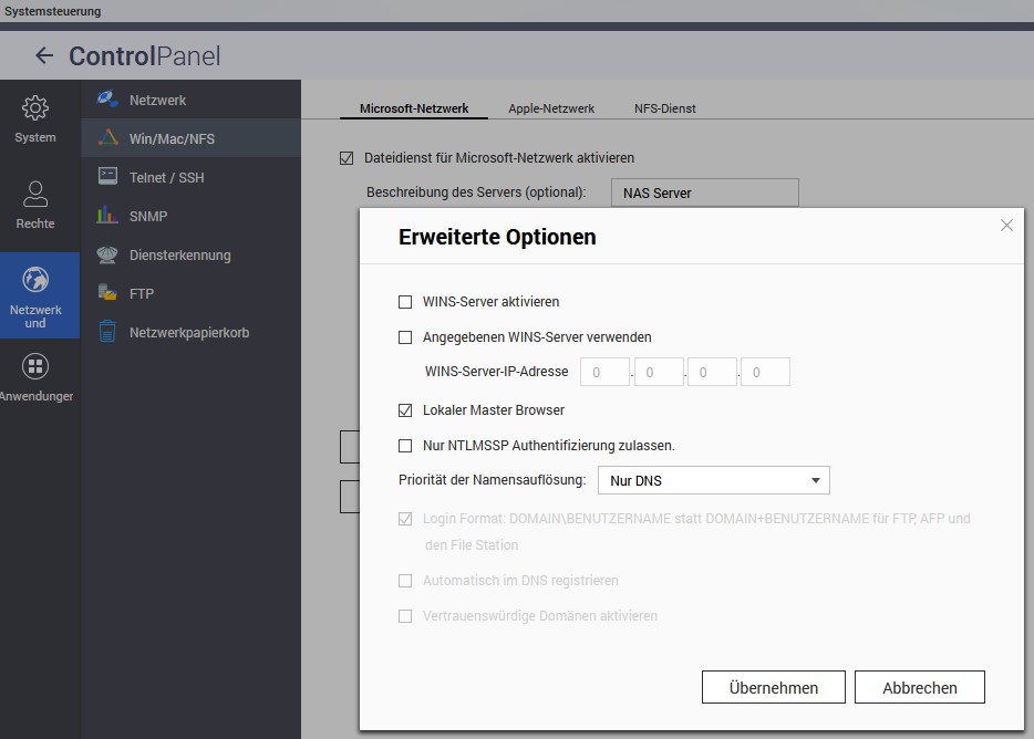

Hi,
habe exakt dasselbe Problem mit einem HP Drucker/Scanner. Welche Einstellung im QNAP genau hast du geändert? Ich finde nur im Control Panel unter Diensteerkennung->Bonjour den SAMBA Service und der ist aktiviert. Aber das kann es ja eigentlich nicht sein. Gibt es noch irgendwo anders die SMB-Einstellung?
Danke!
PS Habe ein QNAP TS-219P II mit Firmware 4.3.3.2057 Build 20220623
Sollte hier zu finden sein:
  • Log on to QTS or QuTS hero.
  • Go to Control Panel > Network & File > Win/Mac/NFS/WebDAV > Microsoft Networking.
  • Click Advanced Options.
    The Advanced Options window opens.

wenn du auf Firmware 5.0.1.2173 aktualisiert hast, dann war es bei mir das Problem, dass das Update der Firmware SMBv1 standardmäßig deaktiviert ist.
Ich hab SMBv1 hier aktiviert, genauso wie hendrik geschrieben hat:
In den erweiterten Optionen (Advanced Options) findest du dann die Einstellung SMB ab v1 wieder zu aktivieren. Danach hat es auch wieder mit den genannten Funktionen des Maxify Druckers funktioniert.

Danke, hendrik. Bei mir aber leider nicht :-(
Siehe Screenshot:

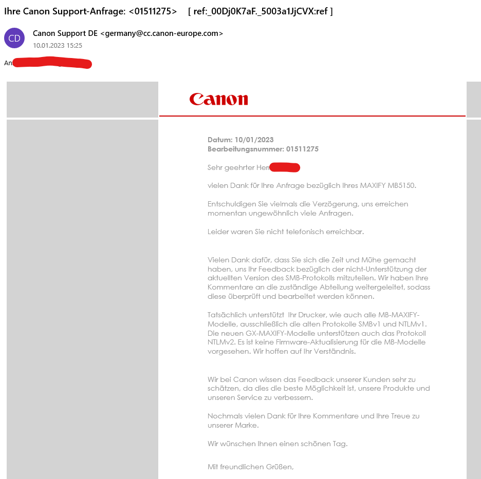

Hey, ich hab gerade eben, auch eine Mail an Canon geschrieben, dass sie gefälligst auf SMB Version 2 besser noch Version 3 die Firmware updaten sollen (natürlich in freundlich).
Mal schaun. Ich denke ja nicht, dass sich da was tun wird. Die wollen ja ihr neuen Produkt everkaufen
Ich habe nun die Rückantwort von Canon erhalten. Sehr ernüchternd aber nicht überraschend. Canon ist und bleibt im Grunde eine ***-Firma. Eigentlich sollte man sie boykottieren.

Ich habe seit dem 27.12 noch keine Rückmeldung erhalten @bandchef ;(
Tja, ich denke wir brauchen da nicht drauf hoffen, dass da Canon nach-arbeitet.
