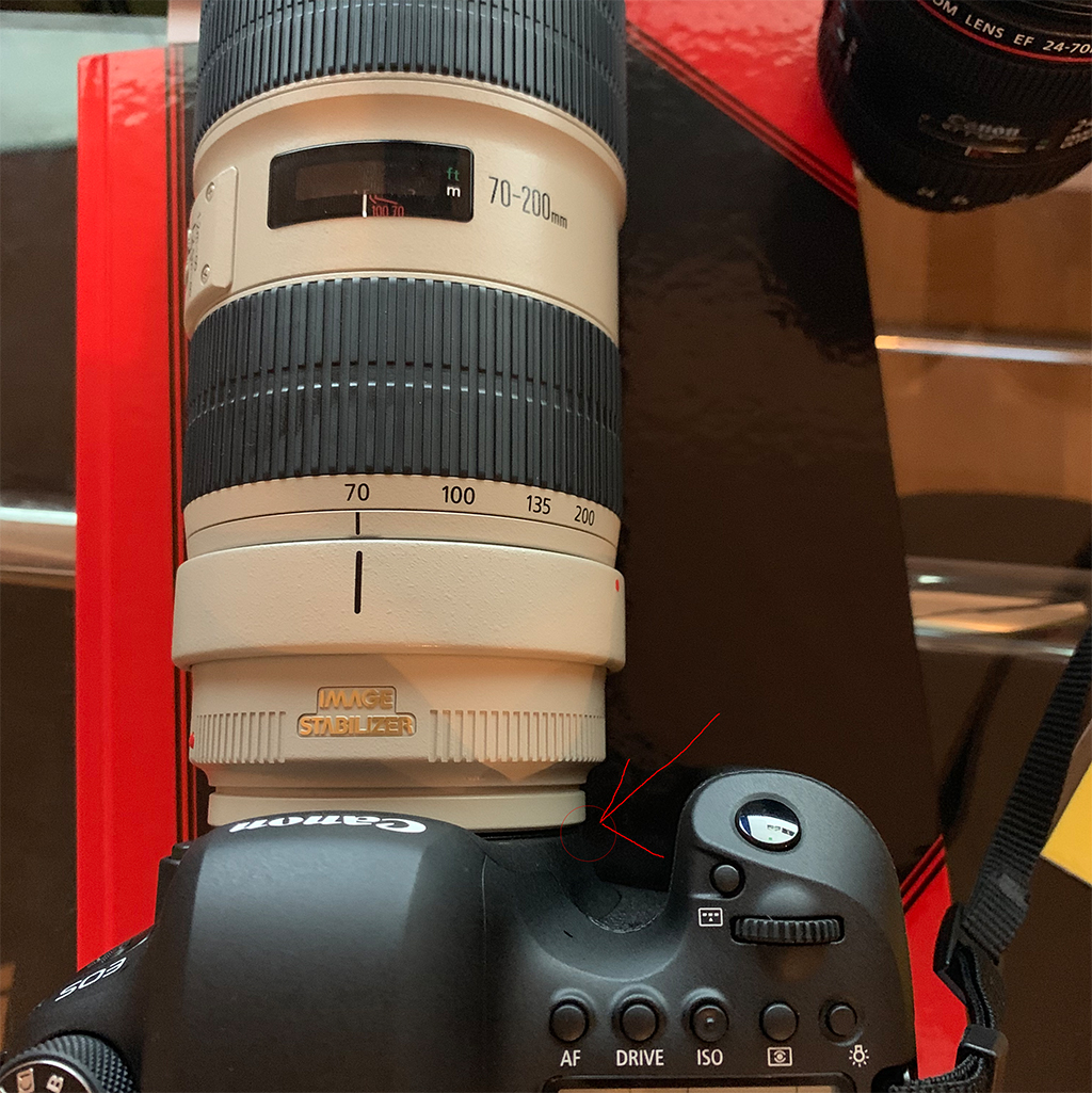

So,
ich habe noch ein wenig rumgespielt und festgestellt, dass anscheinend das Objektiv an der rechten Seite nicht ganz fest sitzt(siehe Foto). Dadurch kommt es überspitzt gesagt dazu dass beim Gehen das Objektiv gegen die Kamera stößt da es nicht fest sitzt. Ist das normal oder ein Fall für die Garantie?

Ein radiales Spiel in gewissem Maß ist normal. Was nicht normal ist, ist ein ausscheren in irgend eine Richtung. Das sollte in jede Dimension absolut fest sein, ausser in Rotationsrichtung. Ein kippeln heißt, dass das Bajonett entweder nicht plan aufliegt oder nicht fest ist.
Ich würde vermuten, dass Kamera oder objektivseitig das Bajonett verzogen oder anderweitig beschädigt ist.
Welche trage und Stativsysteme nutzt du? Wenn die Kamera oder das objektiv punktuell mit viel Gewicht belastet wird, bpsw baumeln an einem Sun sniper System, wo beim Laufen gleich mehrere Kräfte an Kamera und objektiv zerren, kann sich bei einem größeren objektiv durchaus mal was verziehen.

Ich hatte sowas ähnliches bei meiner 6D, es hat sich über die Jahre einfach das Bajonett ganz leicht gelockert. Schrauben am Bajonett festgezogen und die Sache war erledigt.
Wenn - wie du sagst - beide Geräte neu sind, würde ich das im Fachhandel checken lassen, wenn du dir unsicher bist...
