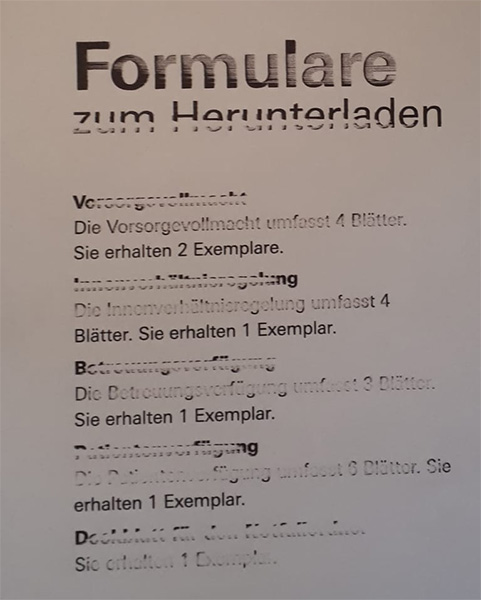

Canon Pixma TS6351 Streifen im Druckbild
Fr_Krueger
Aug. 2011
393
Der genannte Drucker gehört einer Bekannten von mir. Seit gestern zeigt sich ein unsauberes Druckbild. Abhilfe per Druckersoftware (Düsenreinigung, Intensivreinigung etc), haben nicht geholfen. Liege ich da richtig, dass der Druckkopf dicht ist? Falls ja, hätte vlt. jemand ne gute Anleitung zum säubern des Druckkopfs des Pixma TS6351?
Falls nein, welches Problem hat der Drucker? Jemand ne Idee?
Lieben Dank

Habe sie gerade angerufen, sie hat mind. die letzten 6 Montae nicht mehr gedruckt. Könnte sogar sein, dass der letzte Druck im Sommer letzten Jahres war.
Ich denke, da gibt es keine Zweifel mehr. Druckkopf dicht. Jezt fehlt mir nur noch ne gute Anleitung

Oder die entsprechenden Düsen bereits verbrannt sind, wenn zu viele Drucktests mit den verstopften Düsen gemacht wurden und keine Kühlung durch die Tinte mehr vorhanden war!?
Wenn deine Bekannte eventuell auch einen neuen Druckkopf in Betracht zieht, dann sollte sie nach erfolglosem Einweichen und Reinigen der Düsen mit spezieller Reinigungslösung, Reinigungsalkohol in Verbindung mit Destilliertem Wasser oder nur Destilliertem Wasser den Druckkopf nicht mehr oft durch Düsentests belasten, da es in Folge dessen auch die Hauptplatine des Druckers zerstören kann!
Wie es mit der Platine dieses Druckers genau aussieht, kann ich dir nicht sagen, weil ich es selber nur mit einem Pixma ip4500 so erlebt habe und nach langer Recherche im Netz immer wieder gelesen habe, daß es bei bestimmen Canon Druckern auch gerne mal die Hauptplatine kostet, wenn man zu lange mit dauerhaft verstopften oder schon verbrannten Düsen Druckt.

Möchte Euch nicht im Dunkeln lassen und deshalb die Lösung mitteilen. Die gute Frau (übrigens ein totaler Dau) hat übersehen, dass der große, schwarze Tintenbehälter leer war 🤣 Druckbild ist wieder perfekt. Ganze Aufregung umsonst. Aber egal, ich habe wieder dazu gelernt. Denn, dass mit der Platine wusste ich noch nicht. Nochmals vielen Dank an alle ☺️
