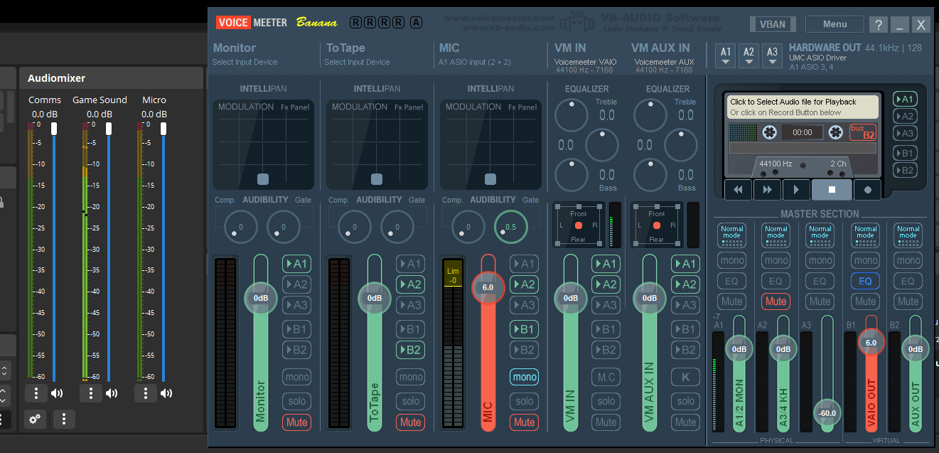

Wenn im OBS die Peaks schon rot ausschlagen, musst du die Ausgabelautstärke der Geräte/Eingangslautstärke der Spuren im OBS entsprechend mit den Slidern einstellen. Wenn das aus irgendwelchen Gründen nicht funktioniert, nimmst du Papier und Bleistift in die Hand und zeichnest mal die Wege die das Audiosignal von A nach B zurück legt auf. Es spielt dabei keine Rolle ob das Signal digital oder analog geroutet wird. Anhand der Zeichnung kannst du dir eine Lösung überlegen.
Andere Optionen wären:
  • einen VST-Limiter installieren und als Plugin im OBS einbinden.
  • deine Signale vorab über VoiceMeeter Banana oder Potatoe richtig abmischen und dann erst ToTape zu schicken.
Für meine Zwecke reicht Banana komplett aus.
v.l.n.r. erklärt: die ersten zwei Spuren sind fürs DJing und Producing. Die Dritte ist mein Mic, Kanal 2 auf L&R geroutet, Mono geschaltet und mit einem 0dB Limiter versehen. VM IN gibt den Game- und Browsersound wieder (im Windows sind auch nur die VoiceMeeter Ein- und Ausgänge aktiviert und als Standard-Device gesetzt). VM AUX IN ist für TS, Discord und Kommunikation allgemein. Die ersten drei Ausgänge auf der rechten Seite sind eigentlich selbstklärend. VAIO OUT ist mein Mikro (das ich so dann in "Comms" in OBS einschleife), und AUX OUT geht dann an den Recorder meiner Wahl.
Limiter im OBS kannst du über die drei Pünktchen unter dem Meter einbinden.

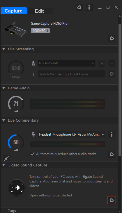

Fangen wir erst mal bei der Elgato 4k X an. Die müsste doch eine Software mit einem Audiopanel mitbringen das so, oder so ähnlich aussieht, oder?

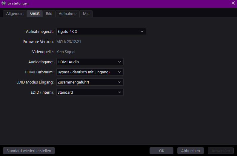

Danke Papa :D
Hmm.. nein so iwie gar nicht
Die Reiter Bild und Mic sind denke ich uninteressant
Gerne Bub. :D
Also, deine Screenshots sind nur vom Control Panel (quasi der Treiber), aber da muss es auch ein Audio Panel geben bei dem du einstellen kannst was wie laut ausgegeben wird. Ist es vielleicht nicht installiert oder in der Taskleiste unten rechts ausgeblendet? Kann mir nicht vorstellen, dass eine 250€ Capturecard sowas nicht bietet.
Auf der Elgato Homepage kann man Utilities runterladen. Fehlt dir vielleicht eines? Ich spreche von 4k Capture Utility und Wave Link.

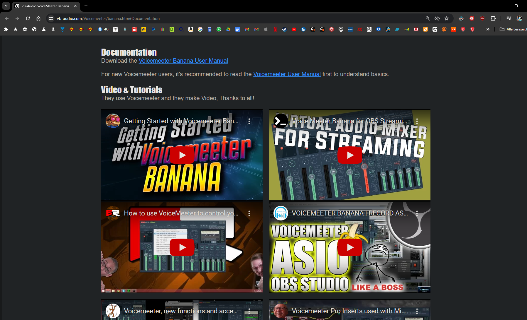

Wenn du wirklich mal in die Audiomaterie einsteigen möchtest, kann ich dir VoiceMeeter Banana empfehlen. Es ist ein virtueller Profi-Mixer wie im Tonstudio und extrem flexibel. Du hast ein iD4 und kannst ASIO nutzen (low latency audio) und alle Audiosignale die reinkommen ziemlich easy abmischen bevor es in den Stream oder die Aufnahme geht. Das Manual ist wirklich empfehlenswert (und die von Elgato natürlich auch^^).
https://vb-audio.com/Voicemeeter/banana.htm#Documentation

dein link für voicemeeter geht leider nicht. wenn ich selbst danach suche öffnet sich die seite auch nicht

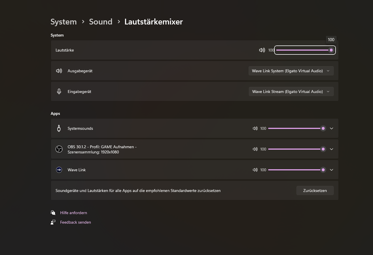

ich habe wave von elgato installiert, probiert und siehe da, der Sound ist normal! Endlich!
Aber...
ich habe keine Ahnung wie ich je alles richtig in OBS einbinde. Ich habe eine Testaufnahme gemacht und bekomme überhaupt keinen sound mehr rein.
Das ist in wave. komischerweise höre ich da sogar ein leichtes echo von meinem mic. sehr komisch.
So ist es in den Systemeinstellungen wenn wave aktiv ist

Edit: Da die Übersteuerung ja wohl gefixt ist: Du schickst in Wave das so wie du es hören willst zum "Stream mix" und in OBS wählst du dann als Audiodevice nur noch den Elgato Stream Mix aus. Das ist dann das was dein Stream hört.
Das was du hörst kannst du in den Monitor Mix schicken. Das kann anders konfiguriert sein (zb Musik für dich Lauter)
Mach dir wirklich mal einfach auf einem Blatt paapier eine Zeichnung wo du was hinschickst und angeschlossen hast
