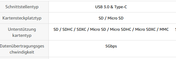

Ich werde wohl vermutlich schauen, einen USB-Adapter zu bestellen. Worauf muss ich achten, wenn er sowohl SD als auch SDHC lesen können sollte?
Die Beschreibung sollte dann wie folgt aussehen
Quelle
https://www.alternate.de/Inter-Tech...ferral&utm_campaign=deidealo&utm_term=1763796
Cu
redjack
Reaktionen: Basinator
