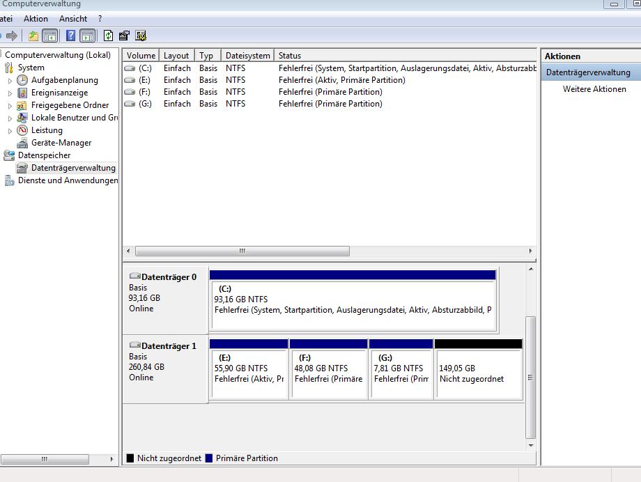

In der Datenträgerverwaltung erscheinen auch alle 3 Partitionen der einen ext. Platte, die andere ext. Platte (also die 2te . in dem case) wird als schwarzer Balken dargestellt in der Verwaltung, "150GB nicht zugeordnet". Sollte das normal nicht erst erscheinen, wenn ich auch den 2ten Stecker des y-kabels einstecke? wenn ich den 2ten alleine einstecke, wird überhaupt nichts erkannt.

Mach mal einen Screenshot von der Datenträgerverwaltung.
Ich vermute dir hat es die Partitionstabelle zerhauen von Platte 2.

Laufwerke E, F, G sind Partitionen von ext. Platte 1, "nicht zugeordnet" ist Platte 2.

Jepp, der hat ein JBOD erstellt, den Inhalt von Platte 2 ingnoriert und sie als Leerspace angehängt und braucht jetzt die Kapazitätserweiterung.

Will der jetzt die Platte 2 einfach als weitere partitionen von Platte 1 interpretieren?
Kann er nicht. Das Gehäuse lässt nur eine primäre Partition auf mehrere Platten verteilt zu (auch mit doppelter Ausfallrate) erkauft.

Du musst die zweite einfach nur Formatieren! Das ist schon richtig! Ziehst du ja jetzt auch schon auf dem Screenshot: Du hast EINE Festplatte mit 250 GB, du müsstest in den freien 150 GB einfach nur eine Partition erzeugen. Aber die Daten die auf diesem Teil (Deiner Platte 2) liegen sind dann oder gar jetzt schon futsch.
Platte 1 raus, nur Platte 2 drinen lassen, Daten sichern (wohin auch immer), dann Ursprungszustand wiederherstellen, Partition erzeugen, Daten raufkopieren und so nutzen wie du das wolltest.
