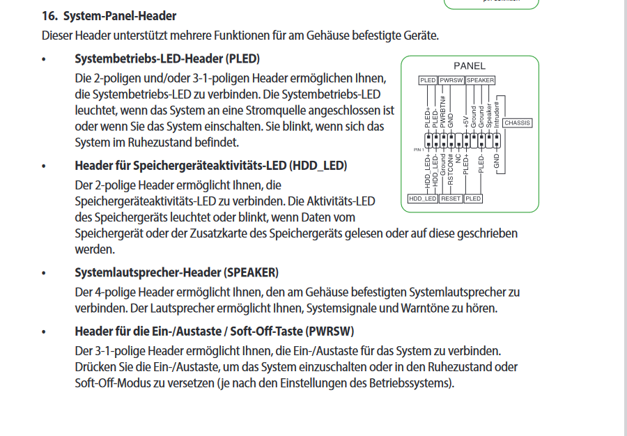

omavoss schrieb:
@Jaköbli :
Laut Handbuch Abschnitt 1.6 16. System-Panel-Header gibt es zwei unterschiedliche Möglichkeiten für den Anschluss der Power-LED. Bitte schau ins Handbuch und probiere beide Möglichkeiten. Beachte dabei bitte immer auch die Polarität; schwarz ist minus, rot ist plus.
https://dlcdnets.asus.com/pub/ASUS/mb/LGA1700/TUF_GAMING_H770-PRO_WIFI/G21764_TUF_GAMING_H770-PRO_WIFI_UM_V2_WEB.pdf?model=TUF GAMING H770-PRO WIFI
Hi, Danke für die Rückmeldung, jedoch verstehe ich nicht ganz was du meinst, da hier nur 1 Variante angeführt ist.
lg
Gibt ja theoretisch 2 Möglichkeiten:
wobei der untere eigentlich von sich schon wegfällt, sofern man nur einen 2 poligen Stecker hat.
Und das Gehäuse sollte, zumindest laut Handbuch einen 2-poligen Stecker haben.
Ansonsten wäre es möglich, dass man einen 2 poligen Stecker (sind teilweise als 2 stecker mit je 1 Pin ausgeführt) auf den Platz des 3 poligen steckt und vom 3 pin ist der mittlere pin für die standby LED reserviert, aber bei diesem Board wohl nicht vorhanden.
Von daher würde ich eine Verwechslung eher ausschließen. Selbst, wenn das Gehäuse zwei 1-Pin Stecker hätte, dann wäre das wumpe ob man den oberen oder unteren nutzt.
Wenn es "wumpe" wäre, den oberen oder den unteren Anschluss zu benutzen, hätte der Hersteller das nicht so vorgesehen.
eben doch, zumindest wenn, wie in diesme Fall, der 3 pin für die Power LED nur mit 2 Pins ausgeführt ist.
Dann fehlt, wie schon genannt, der mittlere Pin für die dual LED und dann passt auch nicht der 2 Pin Stecker vom Gehäuse drauf.
Und selbst, wenn das Gehäuse 2 einzelne Pins hätte, wie bspw. mein Fractal Design Define 6r, dann kann man da auch nichts falsch machen, weil am 2 Pin und den 2 äußeren Pins vom 3 Pin das gleiche Signal anliegt...
