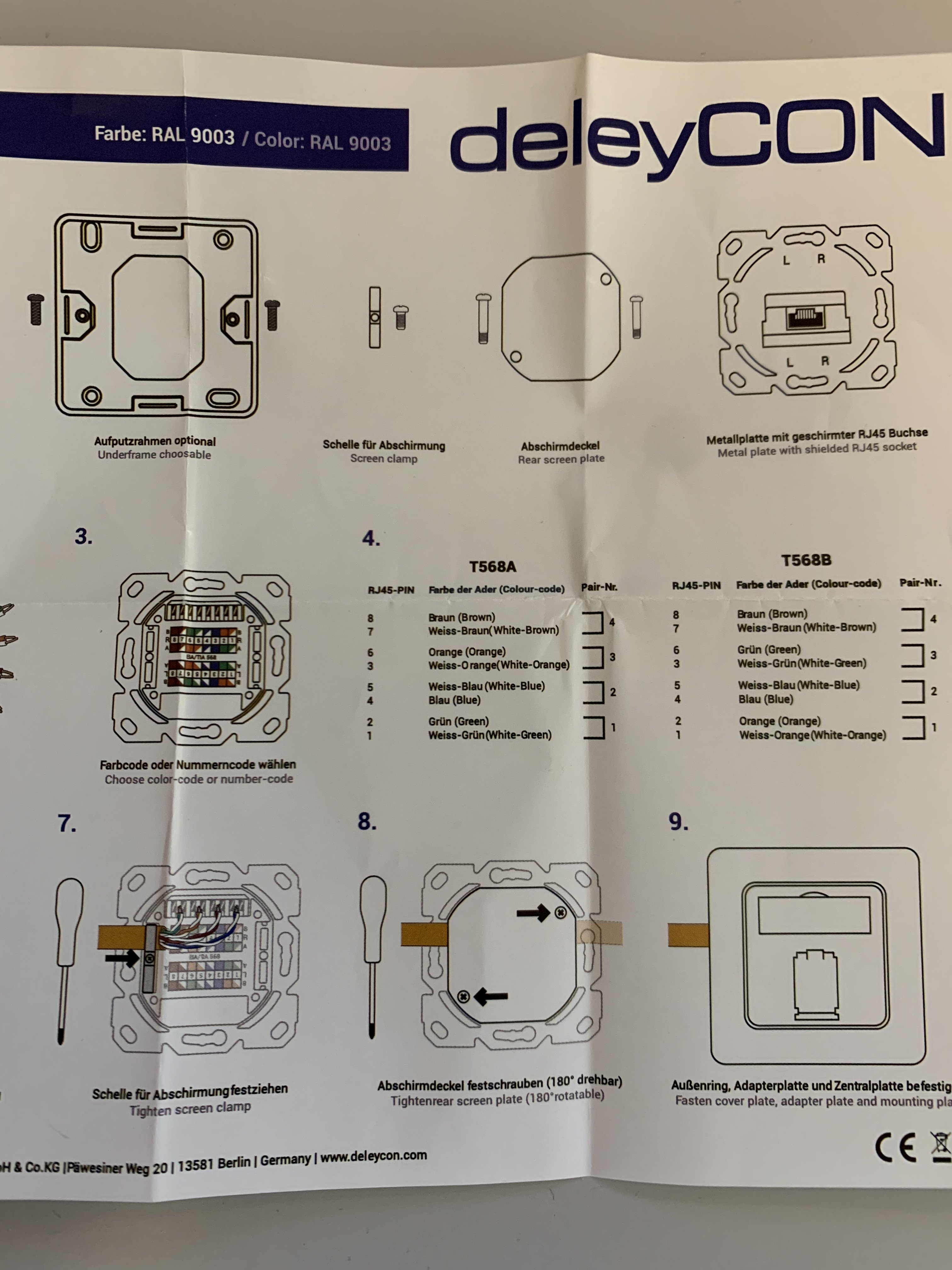

andere frage: woher weis ich ob ich T568A oder T568B habe Bzw in welcher Reihe ich beginnen muss? Hab nur 1 LAN Steckplatz in der dose
Entscheide dich für T568A oder -B, und dann legst du beide Enden nach diesem Schema auf.
Wichtig: Orientier dich nicht daran wie die Dose/Buchse am anderen Ende aufgelegt ist, also in welcher Reihenfolge die Adern aufgelegt sind, sondern orientier dich an der Anleitung der jeweiligen Dose/Buchse, wie nach 568A/B aufzulegen ist. Hast du nämlich unterschiedliche Hersteller oder auch Modellreihen vom selben Hersteller, läufst du Gefahr falsch aufzulegen.
"Vergiss" einfach dass am anderen Ende des Kabels bereits eine Dose/Buchse existiert.
Reaktionen: Raijin, Patata und Das MatZe
Ok dann halt ich mich einfach strikt an der Anleitung. Die ist eh relativ erklärend.
