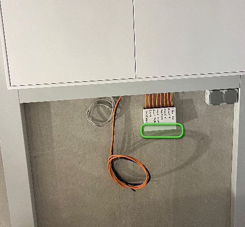

Was sehen wir denn auf dem Bild? Den ist Zustand? Dann eh zu spät!

Nein, das Bild ist nicht von mir, sondern von jemand anderem, der gerade ein Haus baut...
