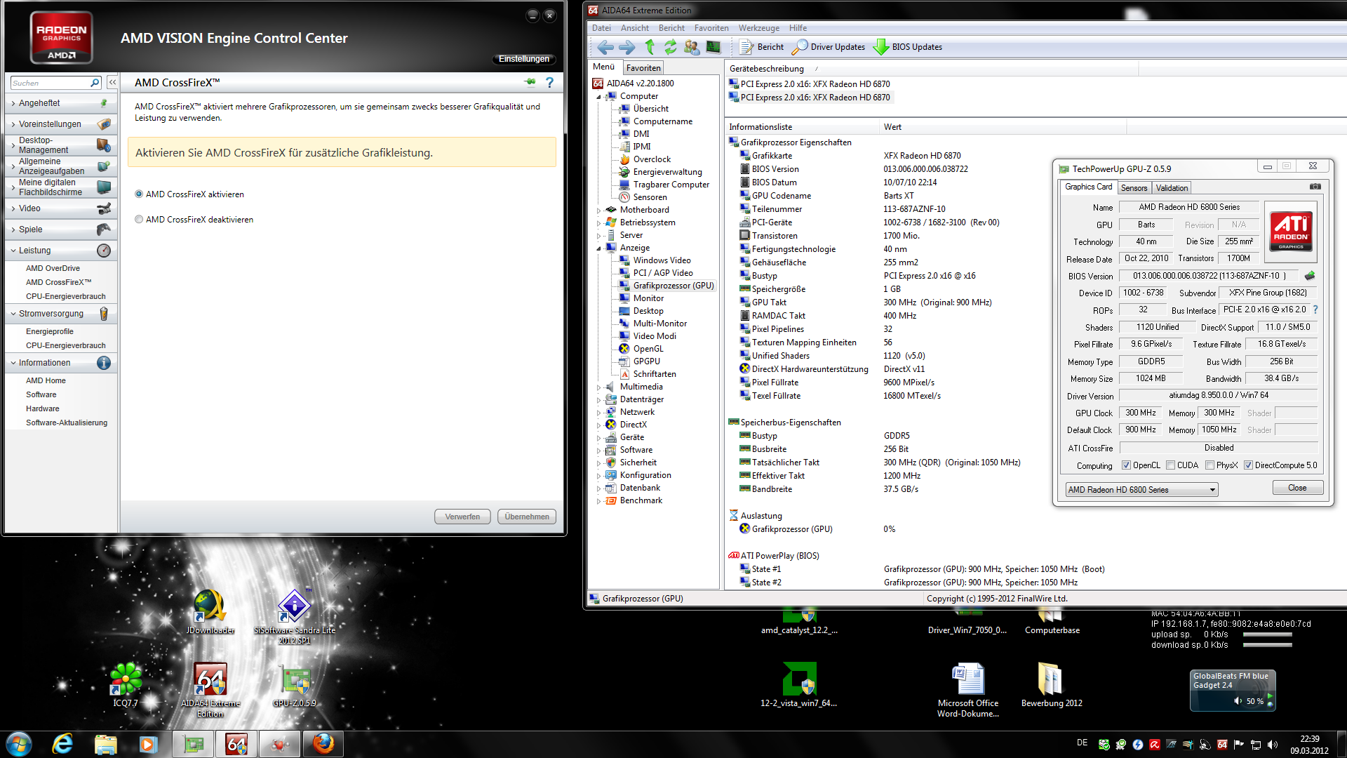

Habe grade den Catalyst 12.2 runtergeladen und installiert. Vorher hatte ich den 12.1 installiert. Alle alten Treiber deinstalliert und neu sauber installiert. Nun kommt mein Problem, und zwar im Treiber kann ich das Crossfire einschalten, nur unter GPU-Z 0.59 und AIDA64 wird angezeigt, das es ausgeschaltet ist! Furmark belastet auch beide GPUs. Nur warum zeigen die beiden Programme, das es ausgeschaltet ist oder es garkein Crossfire gibt, an?
Noch etwas ist mir aufgefallen! Habe den 12.2 runterlgeladen und installiert und angezeigt wird mir im CCC das es ein 12.3 ist??? :freak:
Bin etwas ratlos, und bitte um eure hilfe...

AAhhh, der Kollega mit den Grafikkarten und seiner Vitrine. Keine Panik, ich habe auch CF und eingeschaltet und bei mir zeigt das Programm Speccy "deaktiviert". Das ist eine Falschinformation. CF ist aktiviert keine Angst. Das mit 12.3 steht immer drin, hat eine andere Bedeutung, hat mir mal einer erklärt, nur ich Schussel habs wieder vergessen. Jetzt habe ich mal GPU-Z ausprobiert und dort steht "aktiviert". Na also, alles Bestens.
Im Übrigen, brauchst du die Treiber nicht ständig deinstallieren, einfach drüberbügeln. Ich hatte noch nie Probleme damit, ehrlich.

Habe grade den 12.1 wieder drauf gemacht und die CAP 12,2 drauf gelassen. Siehe da, es wird wieder angezeigt.
Also ist es schlichtweg ein Anzeigefehler von dem Catalyst 12.2!
Irgendwie kommt mir der Treiber echt sehr komisch vor. :freak:
Lass glaube ich auch erstmal den 12.1 drauf...
