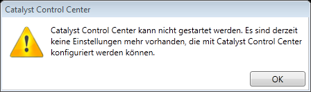

Hi CB-Community!
Seit nicht allzu langer Zeit meldet sich das Catalyst Control Center nur noch mit der Fehlermeldung, welche in der Nachfolgenden Grafik zu sehen ist. Das passiert nur beim Manuellen Starten, automatisch startet das CCC gar nicht mehr!
Neuinstallieren des Treibers und das entfernen der Registry Einträge (Alle!) vom Treiber brachte nichts!
Bin auf das CCC angewiesen, da ich in nächster Zeit ein CrossFire betreiben werde.
Edit: Ich benutze Windows 7 Ultimate 64-bit!

Also, ich habe jetzt jeden einzelnen Schritt durchgearbeitet, aber schlussendlich komme ich genau auf die gleiche Fehlermeldung!
CCleaner benutze ich nur für das Entfernen temporärer Dateien, der Registry Einträge und das Deaktivieren von Autostart Programmen.
Bei der Installation verlief alles ganz normal, der Ort war noch gar nicht vorhanden. Auch nach einem Neustart funktionierte das CCC immer noch nicht.
Auch nach den 7. Schritten, die du mir aufgelistet hast kam genau das gleiche Resultat.
Und CCleaner habe ich mittlerweile auch auf dem neusten Stand.
Danke für deine Hilfe! Ich werde mein System neu Aufsetzen, da dies viel einfacher ist und im Endeffekt weniger Aufwand benötigt.
