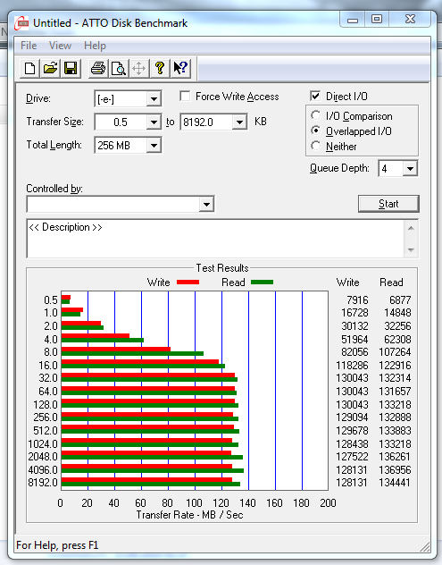

ich hab als primäre festplatte ne 120gb ssd, auf der auch das BS installiert ist. als sekundäre dient die WD Caviar Blue 500GB. Gestern ist mir aufgefallen als ich Starcraft 2 auf der Caviar Blue installierte, dass die Installation extrem lange verlief - bestimmt ne halbe stunde (ohne updates). Dies ist davor noch nie passiert, das wäre mir bestimmt aufgefallen!
Jetzt die frage, ob vll mit der caviar blue irgendwas nicht stimmt?
Hab mal n Atto bench laufen lassen, sind da die Werte ok? An was könnte das sonst noch liegen?

Werte sind genau richtig für die WD Blue - Hmnn kenne jetzt SC 2 Installation nicht, aber 30 Min ist schon sehr lang für nen install ;).
Wie mein Vorposter geschrieben hat, das mal checken

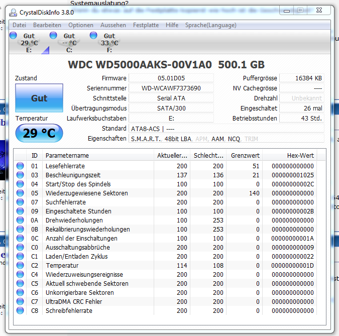

Zieh dir bitte mal HD-Tune Pro oder Crystal Disk Info (CDI bitte von Hex auf Dec umstellen) und mache einen Screenshot von den Smart-Werten.

Die Messergebnisse aus ATTO sehen vollkommen normal aus. Ich würde auch eher vermuten, dass es am DVD-Laufwerk liegt. Schau doch mal im Gerätemanager, ob das DVD-Laufwerk im höchsten UDMA-Modus läuft (und nicht etwa im PIO-Modus).

Wie sieht es mit den Smart-Werten aus? Machst du noch einen Screenshot?
ok hier mal ein screen...
@Madnex, wie bzw wo kann ich von HEX zu DEC stellen?

/edit hier der screen

Laut den Smart-Werten ist die Platte absolut gesund.
