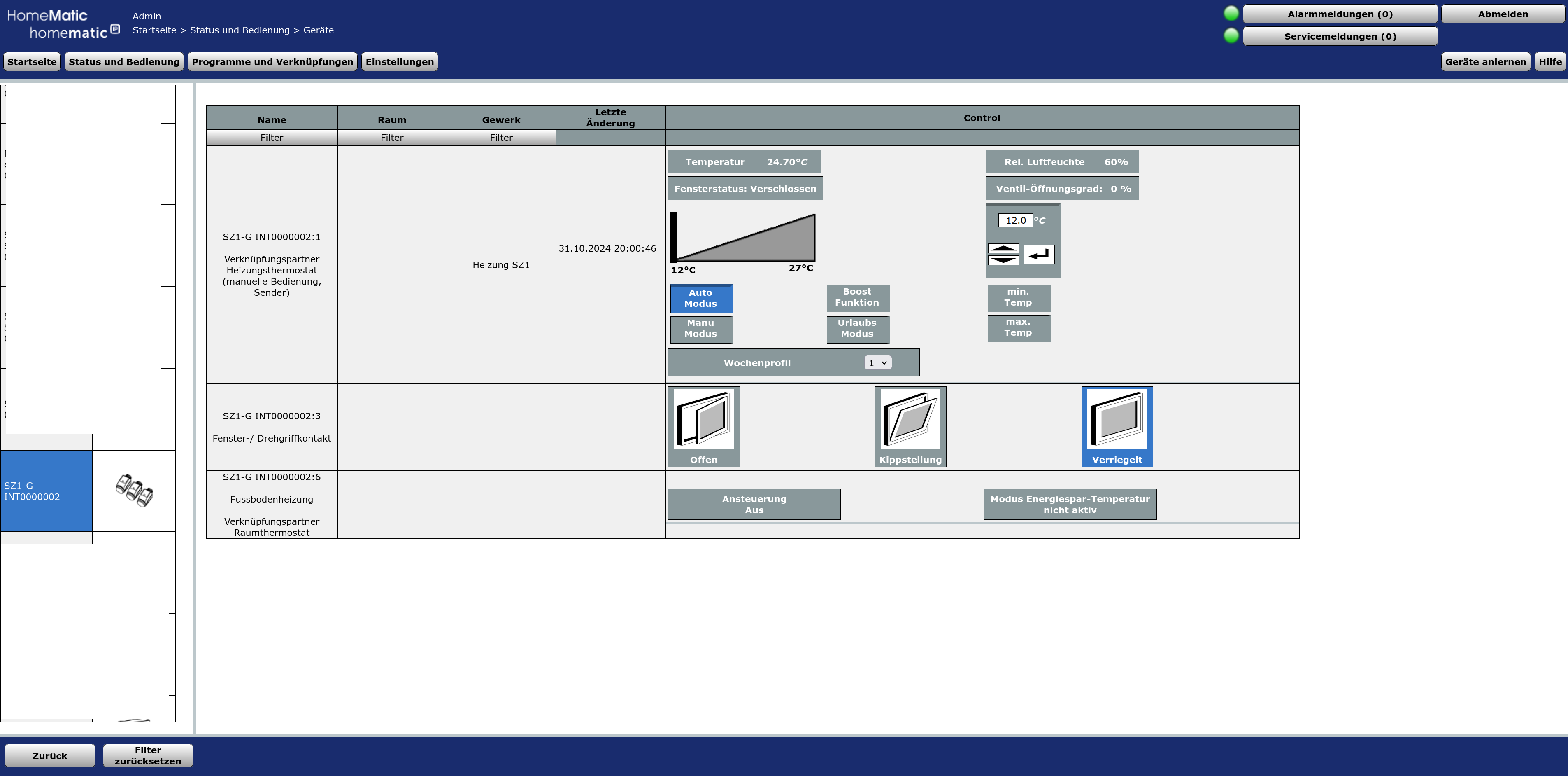

Plötzlich ist meine CCU3 total verkonfiguriert, es könnte mit dem Update der Firmware für das Wandthermostat zu tun haben.
Ich habe nun keine Ahnung, wo ich zu prüfen anfangen soll.
Mich verwirrt zB
Verknüpfungspartner Heizungsthermostat (manuelle Bedienung, Sender
Keine Ahnung woher das kommt.
Hat wer ein paar Tips, wo ich zu suchen anfangen soll?
Normalerweise sollte doch Modus Auto und Profil 1 Standard sein.
Ich sehe da jetzt meistens Modus manuell und auch mal Profil 2.
Gibt es da irgendeinen groben Schnell-Check?

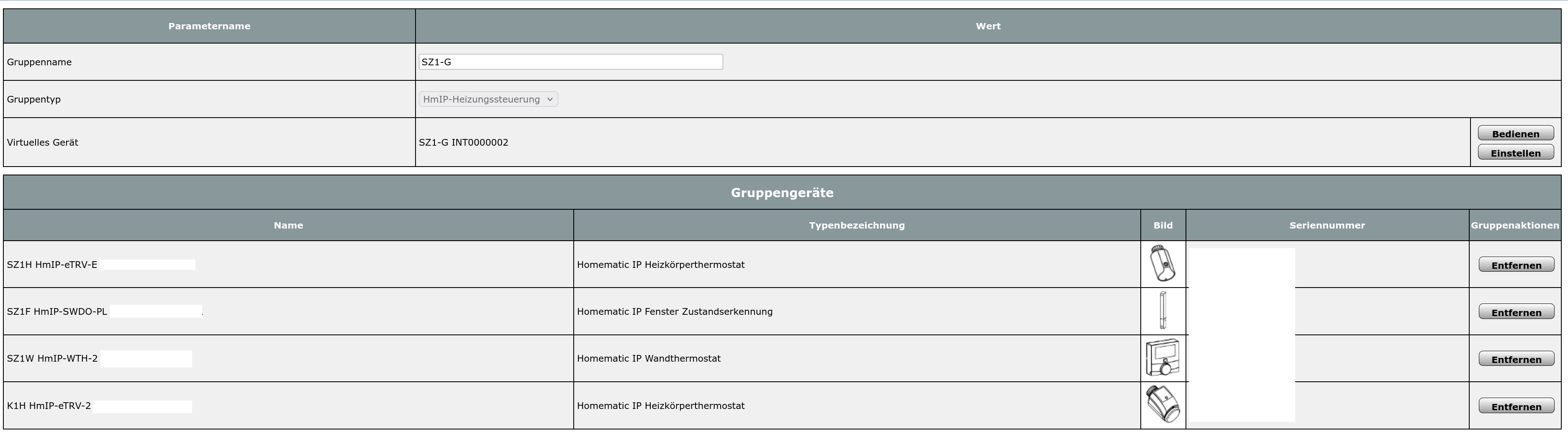

Die App zeigt mir nach Neuinstallation ein Soll von 12° beim Thermostat.
Woher kommen die 12° ?

@Micha- Habe ich versucht, aber ich schaffe das nicht überall.
Schau mal ganz oben im 1. Screenshot und hier unten. Ich habe noch immer
Verknüpfungspartner
Heizungsthermostat (manuelle Bedienung, Sender)
Ich habe keine Ahnung woher das kommt.
Ich frage mich gerade, wieso gibt es da 1 Verntil-Öffnungsgrad, sind ja 2 Thermostate in der Gruppe.

Verknüpfungspartner Heizungsthermostat (manuelle Bedienung, Sender)
Das ist normal und war vorher auch vorhanden. Das sind Direktverknüpfungen, die bei der Gruppe automatisch erstellt werden. Die Angabe "manuelle Bedienung" bezieht sich u.a. auf die Möglichkeit am Raumthermostat eine abweichende Temperatur einzustellen. Diese muss ja an die anderen Geräte (z.B. Vom Wandthermostat an das Heizkörperthermostat) weitergegeben werden. Auf dem eingestellten Modus (Auto oder manuell) hat das erstmal keine Auswirkung.
Reaktionen: linuxnutzer
