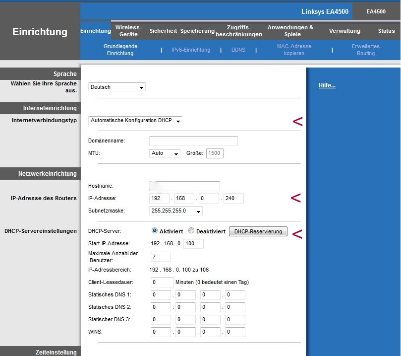

Du kannst/musst dem Router auch eine eigene Adresse zu ordnen. Erst dann ist eine Weiterverteilung in einer eigenen Range möglich.
Ich hab mal die entsprechenden Einträge in meiner Konfig markiert. Ist zwar ein 4500, sollte aber gleich sein.

Vielen lieben Dank, werde nachher zu Hause gleich mal in die Konfig schauen. Auf dieser Seite hab ich mich gestern Nacht ewigs herumgetrieben, falls ich das wirklich übersehen habe...nehme ich einen Hammer und verwende ihn an mir selber! ;-)

Also, die Einstellung habe ich nicht übersehen. Das Problem ist aber folgendes: Wenn ich die Interneteinstellung auf DHCP habe, bekommt der E4200 die externe IP zugewiesen (z.B. 82.195.209.210). diese wir dann vom E4200 als seine eigene IP eingetragen und in dieser Range werden DHCP an die LAN-internen Clients verteil. Internet funzt. Bringt mir aber nix, wegen den Addressen.
Nun gehe ich hin und passe die IP des Routers wie auf deinem Screenshot gezeigt an (eine Einstellung unter der Internet Einstellung) und speichere die Konfig. Anschliessend bleibt aber die DHCP Range noch auf der ursprünglichen hängen (mit der 85.xx.... Addresse). Nun muss ich den Router neustarten damit ich die Range auf 192..... umstellen könnte. Wenn ich dien Router neustarte, ist seine IP anschliessend wieder auf die 85.xxx... umgestellt... =/
