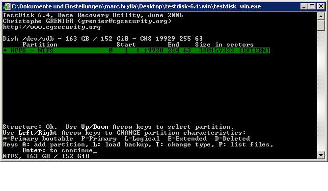

hallo ihr lieben.
hab ein riesiges problem. nachdem ich eine backuppartition meiner internen auf meine externe festplatte migriert habe, um mehr speicherplatz zu erhalten, kann ich die daten meiner externen nicht mehr aufrufen. bin total verzweifelt. habe mir testdisk runtergeladen und erhalte nun die angehängte fehlermeldung. ich glaube schon, dass die daten noch da sind, da ich sie durch search in testdisk aufrufen konnte. ich kann auch nicht mit dem programm umgehen und hab natürlich angst, was falsch zu machen und meine daten zu verlieren. was kann ich tun? ich wäre sehr dankbar für eure hilfe.
gruss, marc.

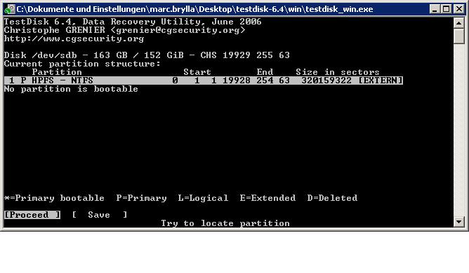

Der Screen den du gesetzt hast ist nur der Status deiner Partitionstabelle.
Kann auch ein Fehler sein den Testdisk korrigiert.
Setze mir daher erstmal einen Screen wenn du an deinem letzten Screen mit Proceed bestätigst. Bestätige dann nochmal mit Enter.
Wenn die Partition dort richtig erkannt wird, markiere die und drücke mal p ob deine Daten angezigt werden.
Zurück kommst du mit q drücken.
Wenn nicht bestätige mit Enter und gehe auf Search!.
Lasse die tiefere Suche fertig laufen und setze mir auch einen Screen.
Drück da auch p und teile es mit.
Viele Grüße
Fiona

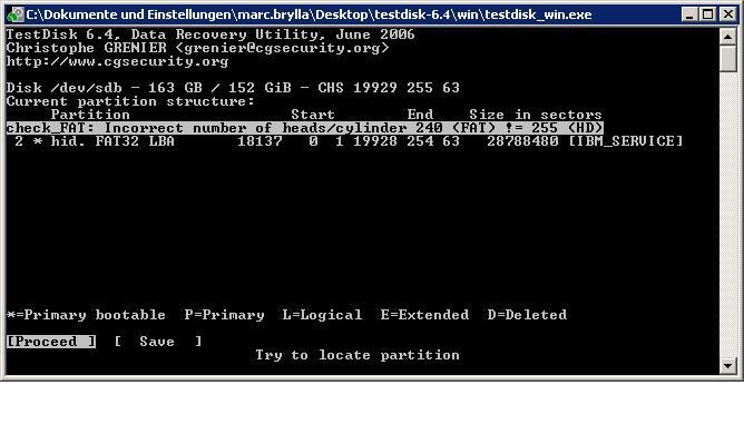

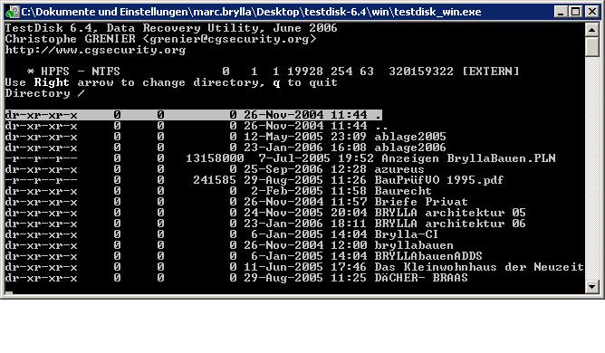

hallo fiona.
bin sehr dankbar,dass du dich meiner annimmst. hier kommen die screenshots. für den letzten rechnet er noch. chs ist 19929 und er ist grad bei 18%.

Auf deinem ersten Bild wird schon alles gefunden.
Auch werden deine Daten angezeigt.
Brauche daher keinen Screen mehr nach der tieferen Suche.
Beende Testdisk und starte neu bis nach Proceed.
Ist in deinem letzten Post der erste Screen bei dem die Partition grün angezigt wird.
Da die Partition mit * (Stern) als primär, aktiv und bootfähig angezeigt wird könntest du die mit dem Links oder Rechtspfeil auf der Tastatur wenn du von der nicht bootest, auf nur P für primär setzen.
Siehst du ganz links bei der Partition.
Bestätige dann mit Enter
Gehe auf [Write].
Bestätige dort mit Enter, y und Ok.
Beende Testdisk und starte den Computer neu.
Wenn chkdsk bei Systemstart kommen will, beende chkdsk erstmal.
Geht innerhalb von 10 Sekunden durch beliebigen Tastendruck.
Überprüfe das Ergebnis und teile es mit.
Viele Grüße
Fiona
