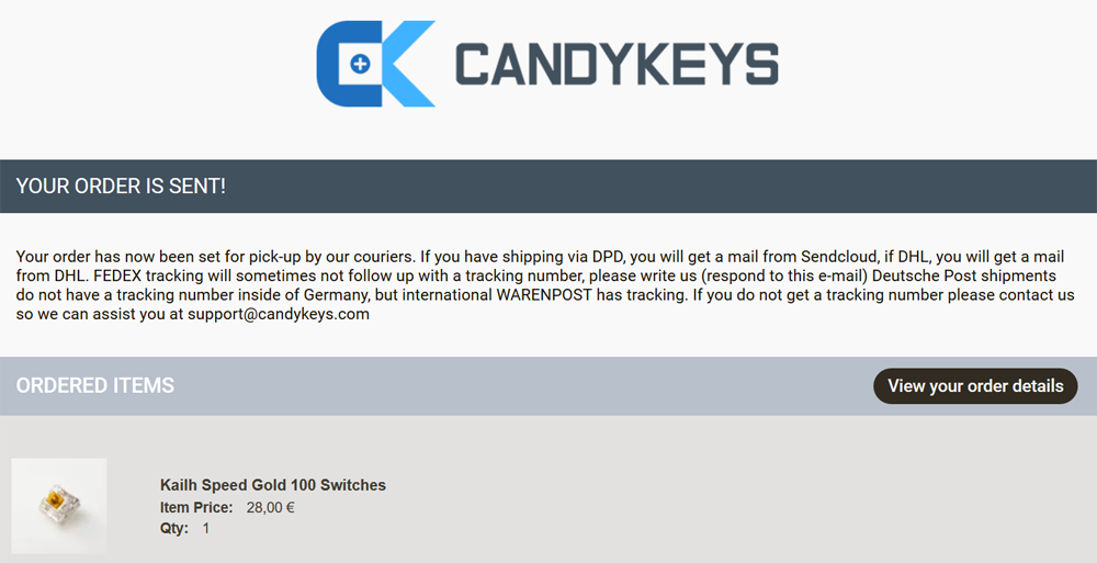

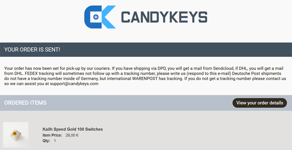

Da musste ich wirklich lachen, erst gestern bestellt. Die haben so einen geilen Klick!
