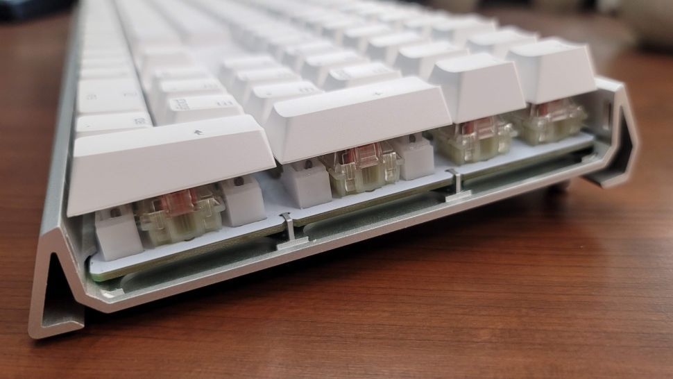

Hi,
wie öffne ich die Cherry MX 3.0 S ? Vermutlich muss ich die Seitenteile (Plastik) entfernen, aber wie?
(Ohne etwas abzubrechen.)
Mir ist nur Wasser über Teile der Tastatur gelaufen, eine Taste klemmt. Vom Support habe ich netterweise Ersatz-Switche bekommen.

Hi, falls du noch Hilfe beim Öffnen brauchst:
1. Die Seitenteile sind verschnappt. Am besten hebelst du mit einem Messer oder einem flachen Schraubenzieher ganz vorsichtig (!) an den kurzen Seiten rein.
2. Anschließend kannst du die Leiterplatte auf der linken Seite vorsichtig anheben und gleichzeitig auf der rechten Seite schieben. Die Platine lässt sich dann nach Links rausschieben.
Bitte nichts davon mit Gewalt!
Gruß,
Michael
