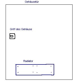

Könnte man den DualRadi nicht komplett an der Tür von innen Festschrauben?
Meinetwegen so:

Jedoch bin ich immernoch am überlegen, ob man den Radi an der Tür festschrauben könnte:rolleyes:
genau so siehts bei meinem kumpel auch in etwa aus wie auf a!i3n seinen bildern. die blende hinten abgemacht und noch bissl am case gefeilt das das nt leit durch geht und nich zerkratzt wird. nur bei meim kumpel is das halt unten mit powerstrips festgemacht damit man nich noch mehr rumschrauben muss. und die lösung sieht im grunde auch nich schlecht aus.
edit: bloß nich! erstens hast du dann immer probleme beim aufmachen weil der ja da dran hängt und du viel schlauch brauchst der auch platz braucht und zweitens sieht das besch**** aus. hatte ma irgendwo eins gesehn da war der außen an der tür, das so so zum kotzen aus.
