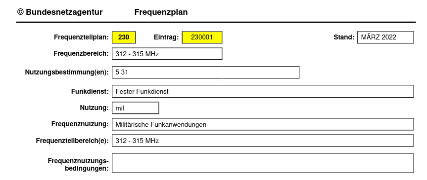

dass da weniger gesendet wird, hat wohl einen grund:
da würde ich lieber nichts machen :) auch den 433 MHz bereich darfst du eigentlich nicht einfach so benutzen.

kartoffelpü schrieb:
Aber ohne Zulassung wirst du solche Geräte vermutlich trotzdem nicht betreiben dürfen.
Sehr gut das ich nocheinmal gefragt hatte, ich hatte nämlich auch geräte mit 315 MHz und dachte dementsprechend das die frequenz jetzt auch freigegeben sei. Nach einer kurzen Internetrecherche, welche seh anstrengend war weil niemand die genaue antwort hinschreiben wollte und alle ofizzielen Seiten verschlüsselt zu schreiben scheinen bin ich zu dem Ergebnis gekommen das 433MHz und 868 MHz Antennen bis zu einer gewissen Leistung zulassungs und anmeldefrei sind( bei 433MHz 10mW)
Ich bin ja quasi eine militäriche organisation ;)
