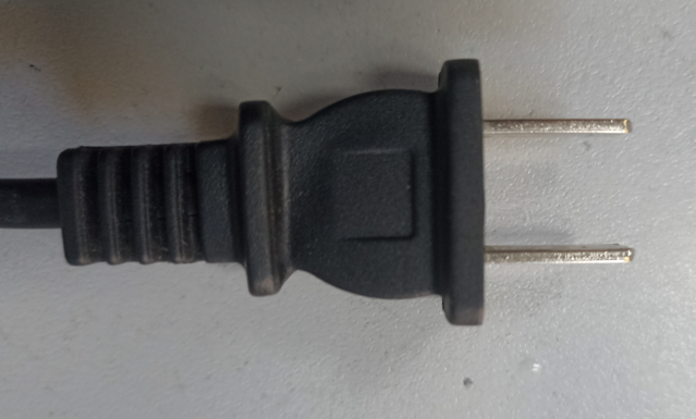

kann man einen zweipoligen chinesischen Stecker durch einen zweipoligen "deutschen" Flachstecker ersetzen, um sich den Adapter zu ersparen? Also Kabel abzwicken und neuen Stecker dran basteln.
(Chinesisches Mikrosokop, das immer eingesteckt ist)
Die Stromspannung von 220V ist ja gleich und letzendlich sind es auch einfach nur zwei Kabel oder?
Und nein, ich will das dann nicht selbst machen, sondern auf jeden Fall durch einen Elektriker.
Aber vorab ist es einfacher hier zu fragen, als bis ich mal wegen so einem Kleinkram einen Elektriker finde.
THX
Da würde ich eher einen Adapter verwenden.
Adapter
Man kann es tauschen lassen.
Meine Empfehlung: Nicht nur den Stecker tauschen, sondern gleich das ganze Kabel.
Und wer auch immer es macht sollte generell einen Blick in das innere des Geraetes werfen um die elektrische Sicherheit zu pruefen.
Denn es schwirrt eine Menge Muell auf dem Markt der gefaehrlich ist.

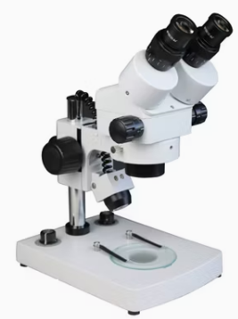

Ja guter Hinweis, ist halt die Frage, inwieweit man das chinesische Mikrosokop öffnen kann, um das ganze Kabel zu tauschen. Besser wäres natürlich.
Aber das soll letztendlich der Elektriker entscheiden.
Die elektrische Sicherheit wird ja regelmäßig per DGUV V3 geprüft, allerdings auch erst wieder in 2 Jahren.
Ist das ein professionelles Mikroskop eines chinesischen Herstellers und kein Billig-Crap von Aliexpress, Temu oder dergleichen?
Nein das nicht, aber keine Ahnung wo die das her haben, ist schon lange im Labor in Gebrauch.
Vermutlich hat es ein Kollege aus China mal mit rübergebracht.
XTL-2400
Reaktionen: Incanus
Stecker tauschen lassen und fertig.
Und 0,5mm2 reichen je nach Gerät ja locker….
Ich habe jetzt gesehen, es geht sogar gar nicht um den Anschluss des Mikroskops, sondern nur um die separate Beleuchtung (das gelbe Teil).
