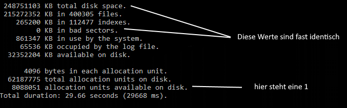

@00Julius ich habe vom Scan kein Screenshot gemacht, aber im es beispielhaft aufzuzeigen, so in etwas sah es bei mir aus:

renegade2k schrieb:
Ich habe vom Scan kein Screenshot gemacht, aber im es beispielhaft aufzuzeigen, so in etwas sah es bei mir aus:
Da gehts um freien Speicherplatz!
Allocation unit = cluster size.
Die Platten haben 4K Sektoren, also 4096 Byte.
Das ist die kleinste Einheit die geschrieben werden kann.
Ergo: die Anzahl dieser "units" multipliziert ist der gesamte Speicher des logischen Laufwerks, was du mit checkdisk "geprüft" hast.
Und bei der besagten, externen usb platte steht dort eine 1?
Ja und? Checkdisk (Windows) weiß offenbar nicht was der usb controller der externen 1TB Intenso USB Platte da fabriziert - somit sind sämtliche Informationen nutzlos.
Wäre da nur 1 Sektor frei, könntest du noch höchstens 4Kilobyte an Daten drauf schreiben.
Der Explorer sagt aber sicher, dass da noch VIEL mehr frei ist oder?
Rechtsklick aufs Laufwerk in "Dieser PC" und da steht dann wieviele Sektoren genutzt werden, wieviele frei sind und die Gesamtmenge.
Kopier einfach irgendwas auf die Platte.
Im Explorer ändert sich dann die Anzahl an belegten Sektoren um genau die Menge, die du an Daten draufkopiert hast (dividiert durch 4096, damit Sektoren rauskommen).
Ergo: checkdisk (das sich ausschließlich das Dateisystem anschaut) sagt Blödsinn.
Weil eben nicht der SATA oder USB controller des PCs (den Windows per Treiber steuert) das Dateisystem auslegt, sondern der komische draufgebastelte controller der externen Platte.
Ergo: vergiss alles was irgendwelche Windows tools anzeigen!
Ne, eben nicht. Nach dem chkdsk durch gelaufen ist, wird die Platte als "voll" angezeigt. Und wenn man die im Explorer öffnet, sind eben keine Daten drauf und lassen sich auch keine drauf kopieren. Erst nachdem man sie wieder einmal frisch formatiert hat.
Anscheinend markiert chkdsk eben jeden Sektor als defekt, bis auf einen.
