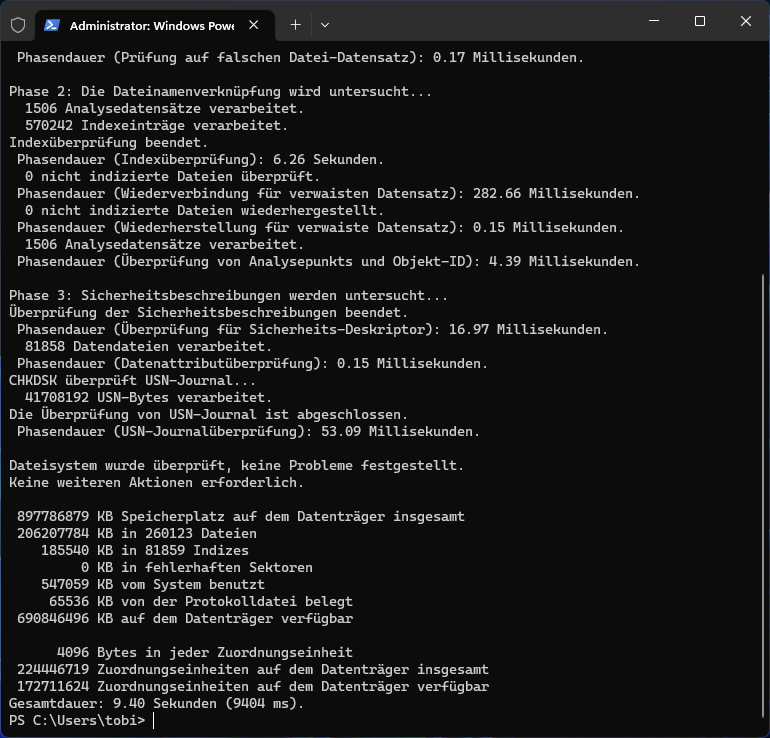

Wenn man z.B. chkdsk C: auf dem Laufwerk ohne jegliche zusätzliche Attribute ausführt, wird es am ende gesagt ob das Dateisystem i.O. ist. (Dirty Bit) Gibt es nichts zu reparieren, braucht es keinen stundenlangen Durchlauf einer überflüssigen Reparatur. Auch geht nicht einfach so das Dateisystem kaputt von heute auf morgen. Außer durch Datenträgerfehler oder durch (fehlerhafte) Änderungen an den Partitionen.
Code:
Dateisystem wurde überprüft, keine Probleme festgestellt.
Keine weiteren Aktionen erforderlich.
