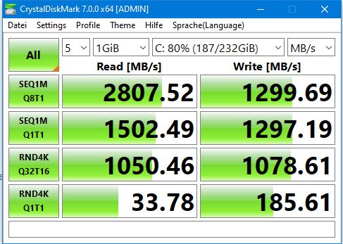

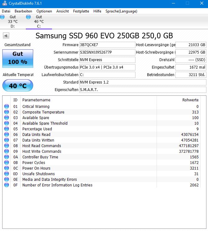

Ich habe mal Screenshots von Crystaldiskinfo und Crystaldiskmark angehängt. Muss ich mir Sorgen machen, dass die Platte langsam kaputt geht. Ich bin gerade mal bei der Hälfte der Betriebsstunden.
Die Lese- und Schreibegeschwindigkeit müsste doch auch normalerweise bei ca. 3200 mb/s und 1900mb/s liegen. Meine liegen nur bei 2800 und 1300 laut Fotos. Leider kenne ich mich mit der Auswertung von Crystaldiskinfo und Crystalmark nicht aus.

ansonsten SMART Werte auslesen und wenn man sich mit gewissen Sachen nicht auskennt ... warum postet man die Sachen dann nicht ?

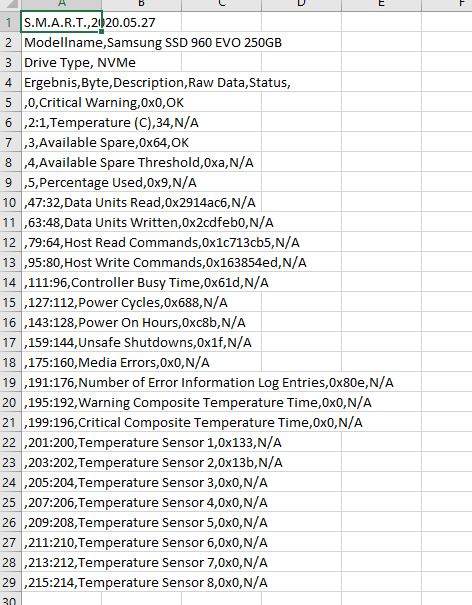

  • S.M.A.R.T.(NVMe)_20200527.csv
Die werte sind OK - normale werte für TLC

und mit Crystal Disk Info bekommt man das auch schön grafisch dargestellt..
den Absturz hat die Platte auch protokolliert..

Sind die Lese - und Schreibrate meiner SSD gut? Die kommen mir langsamer vor. Laut Hersteller soll sie ja 3200 mb/s und 1900mb/s betragen.
Serop schrieb:
Das heißt in Zukunft lasse ich das defragmentieren auf der SSD weg?
Ja, dies ist nicht nötig.
Die SSD ist Dein Systemlaufwerk, da Windows immer auch Zugriffe darauf macht, kann es sein das die Werte schlechter als die Werkangaben sind. Außerdem braucht man sowieso sehr viele parallele und lange Zugriffe um bei so schnellen NVMe SSDs auf die vollen Transferraten zu kommen, CDM bencht in der aktuellen 7er Version mit 8 parallelen Zugriffen über je 1MB, in der älteren 6er Version waren es 32 über je 128kB. Schreib mal mehr über den Rest des Systems, wie CPU und RAM.
