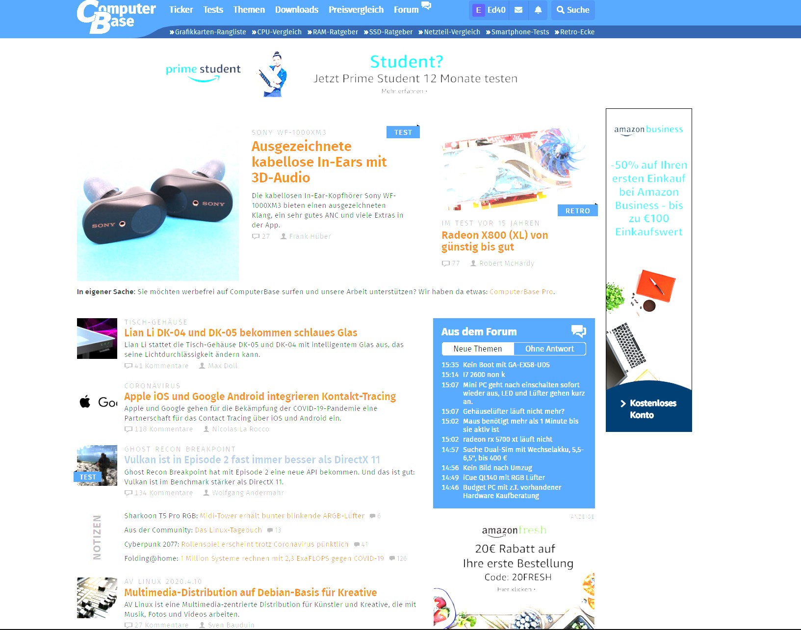

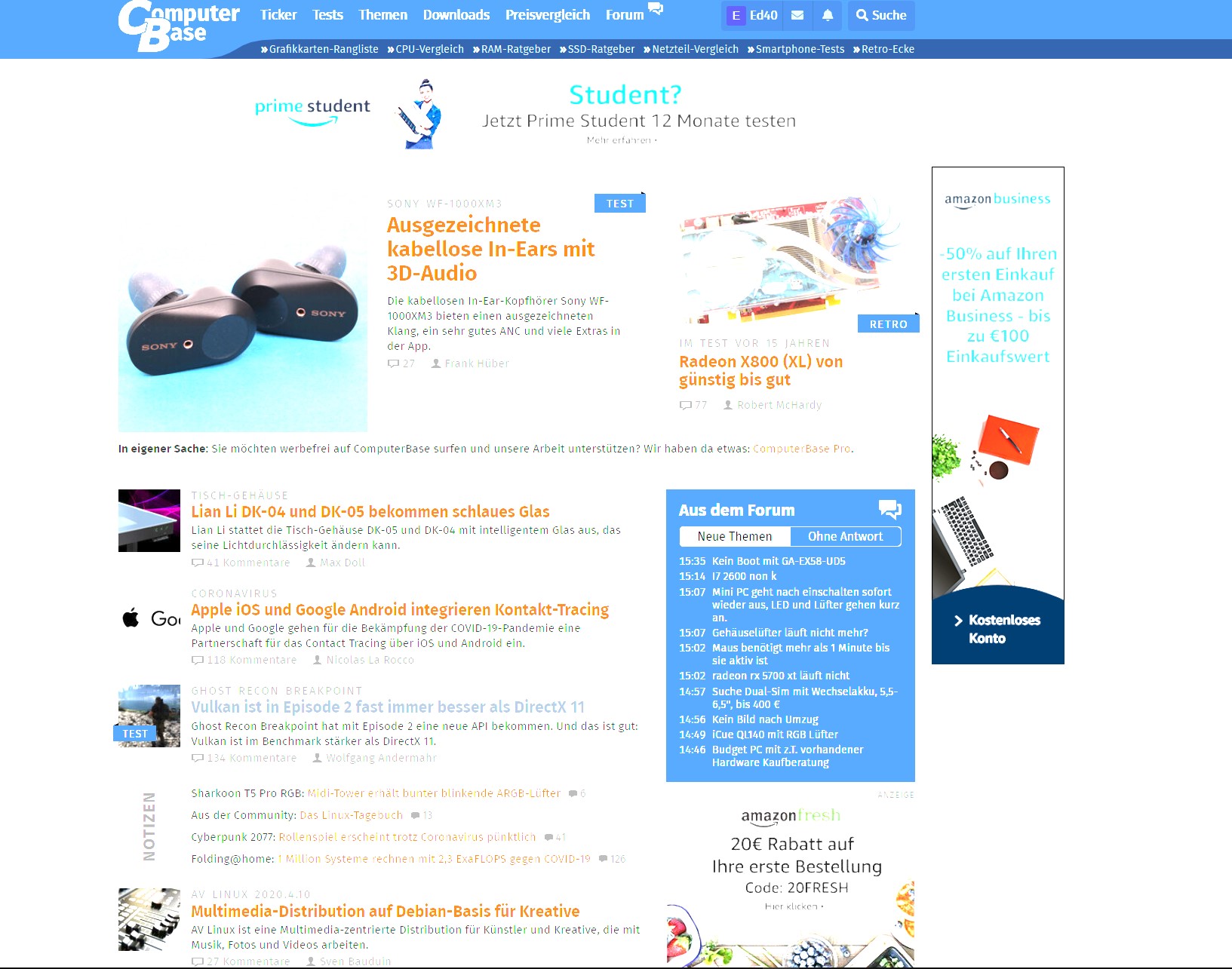

Ich nutze Windows 10 im HDR Modus. Leider kann ich aber keine brauchbaren Screenshots weder mit dem Tool "Ausschneiden und skizzieren" noch mit einem Chrome Addon (schwarzes Bild) im Browser machen. Unter Firefox funktioniert das ganz normal. Das Problem tritt nur unter Chrome und Edge (Chromium) auf, ob Vollbild oder Fenster es egal.
Kennt jemand das Problem und hat eine Lösung parat.
Chrome und Edge:

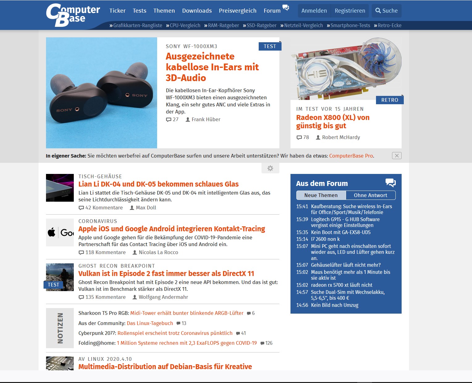

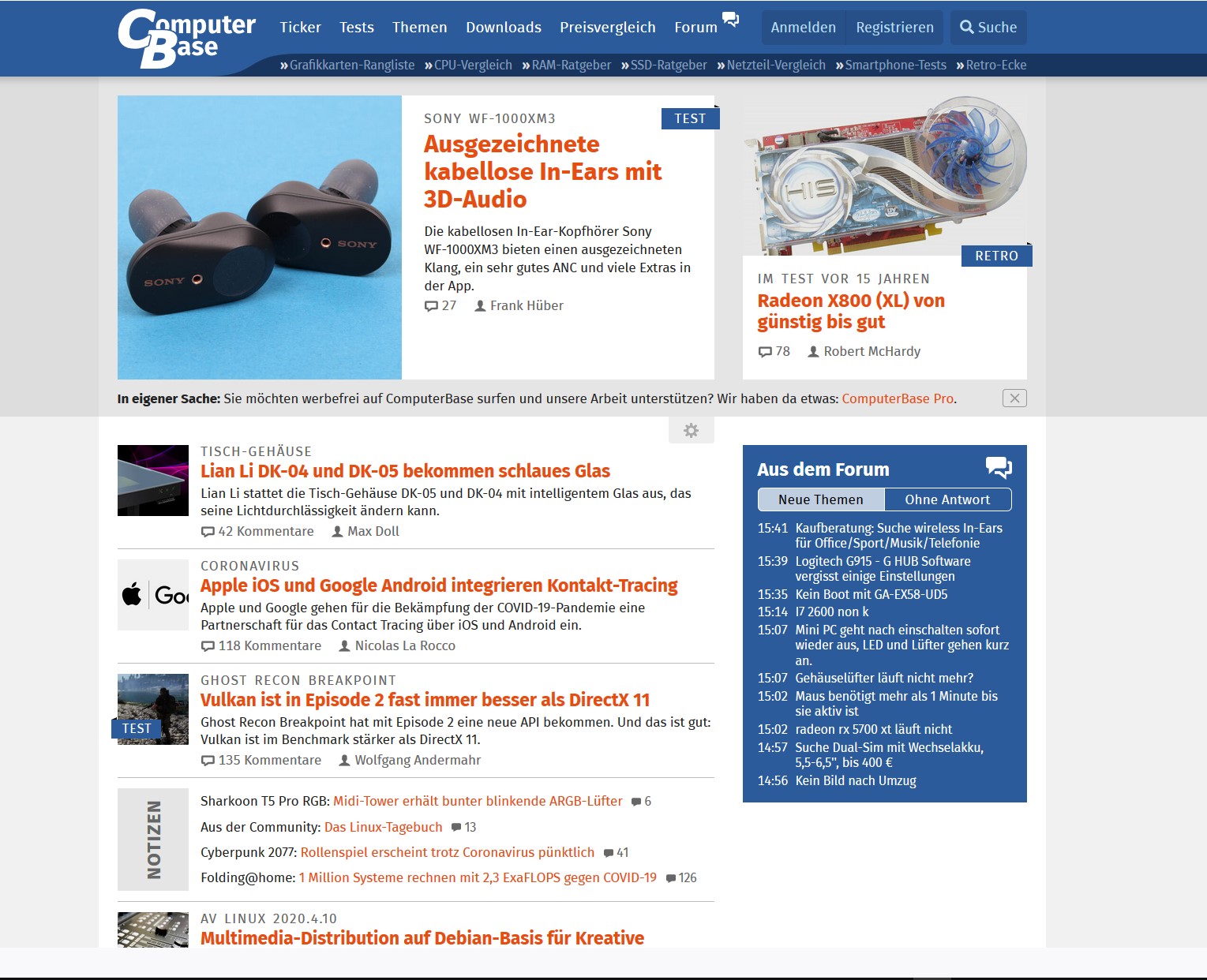

Firefox
