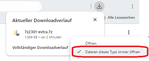

Du kannst über den Download-Verlauf die Einstellung für das Öffnen des Dateityps wieder rückgängig machen:
Reaktionen: tollertyp
Puh, UX aus der Hölle, dass das nicht auch auf anderem Weg ersichtlich in den Einstellungen gefunden werden kann.

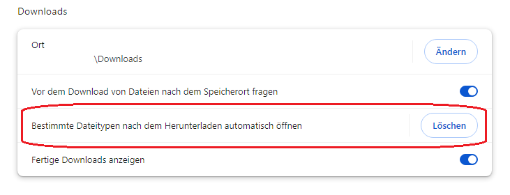

In den Download-Einstellungen erscheint eine zusätzliche Option, sobald ein Dateityp automatisch geöffnet werden soll:
Diesen Tipp las ich schon öfters, fand das aber bisher nirgends ...
Das finde ich auch nirgends. Nicht mal Chrome selbst findet das ...

Finde auch die Optionen der Screenshots in #6 + #9 nicht.

Die Optionen aus #6 + #9 sind weiterhin unauffindbar.
