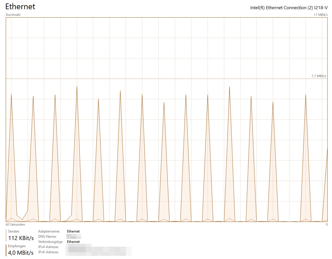

Ich habe mir mal die Netzwerkaktivität angeschaut, während z.B. der NTV Stream läuft. Ist das so "normal"?
