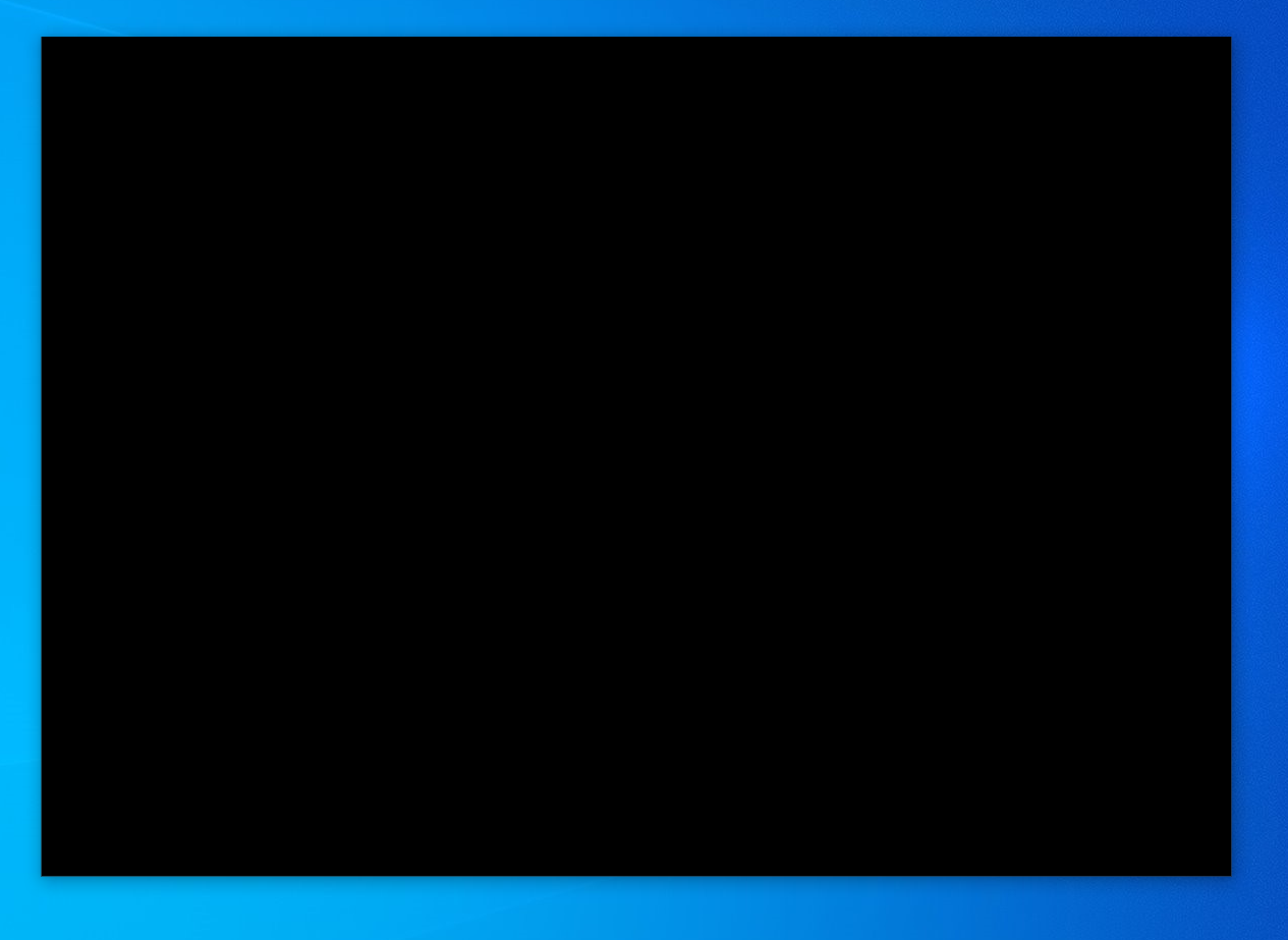

ich habe seit neuestem das Problem, dass wenn ich Chrome öffnen möchte, nur ein schwarzes Fenster erscheint. Ich habe Chrome schon deinstalliert und nochmal neu runterladen und installiert. Das Problem besteht weiterhin. Hat jemand eine Ahnung, was ich noch tun muss, damit Chrome wieder normal läuft?
Windowos 10 ist auf dem aktuellen Update-Stand (KB4512508).
Komme ja leider gar nicht erst in die Einstellungen, da Chrome sofort ein schwarzes Fenster anzeigt, wenn ich starte.
Den Chrome Profilordner auch gelöscht?
Versuche alle Unterordner zu löschen oder sonstige Profile von chrome, die evtl. nich deinstalliert wurden.
Wenn möglich versuche mal Chrome auf einem anderen Laufwerk zu installieren wenn du eins hast.
Reaktionen: Sou1cry
Habe deinen Rat befolgt, Builder 01. Es hat wirklich geholfen. Vielen herzlichen Dank. Da die Festplatte noch ziemlich neu ist, habe ich einfach "Google" in der Suche auf C:\ eingegeben und alle angezeigten Dateien gelöscht.
