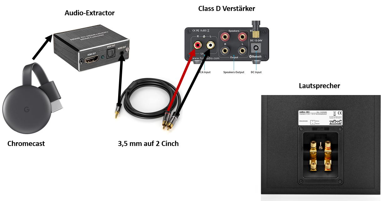

Also, in der Grafik sind die Teile, die ich verwenden würde. Wie muss ich den Lautsprecher jetzt mit dem Verstärker verkabeln, dass das funktioniert? Welche Kabel an welche Anschlüsse?
(Der Verstärker ist ein anderer als der zuvor von mir verlinkte, weil der im Bild mehr Leistung hat.)
