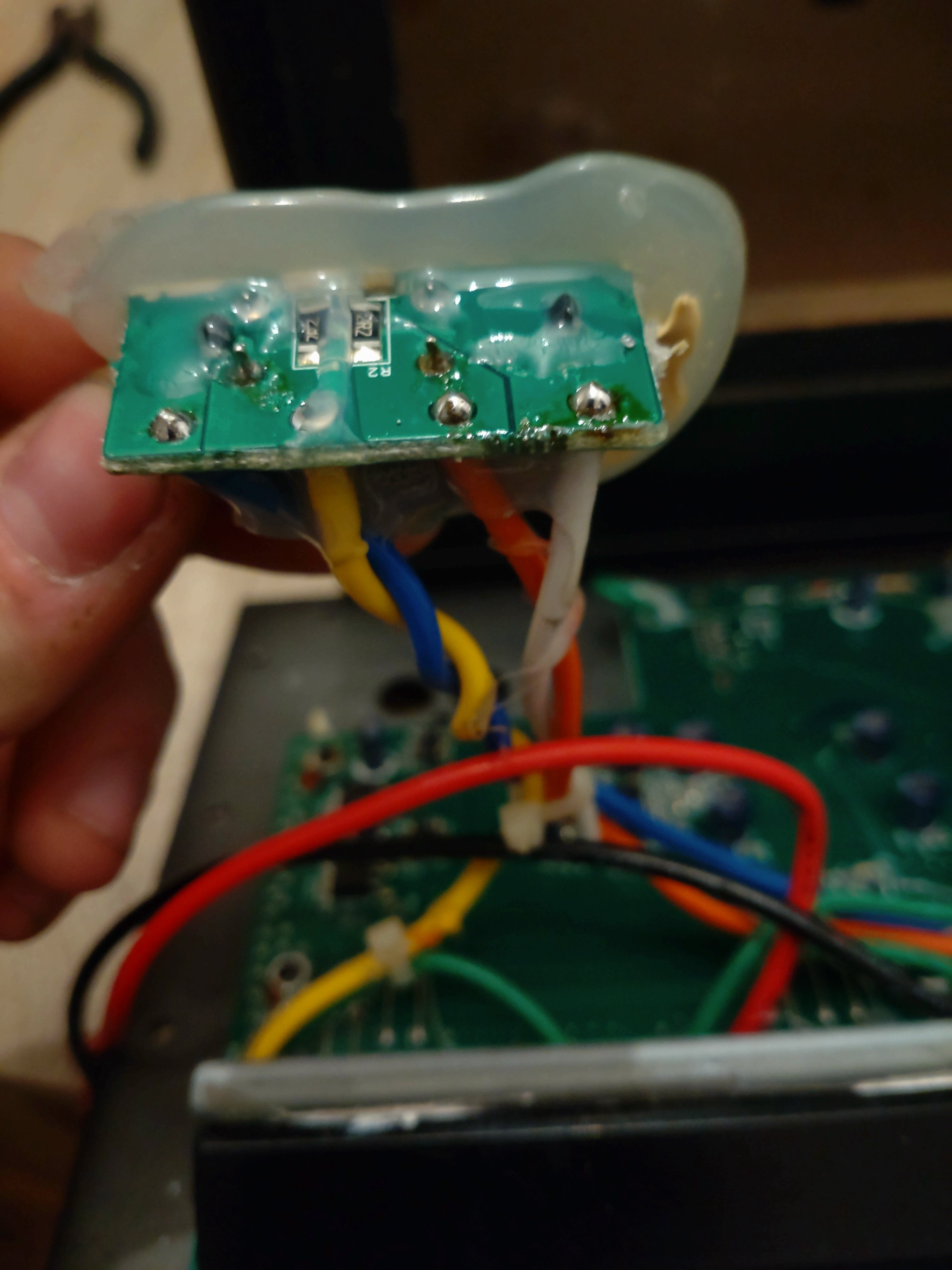

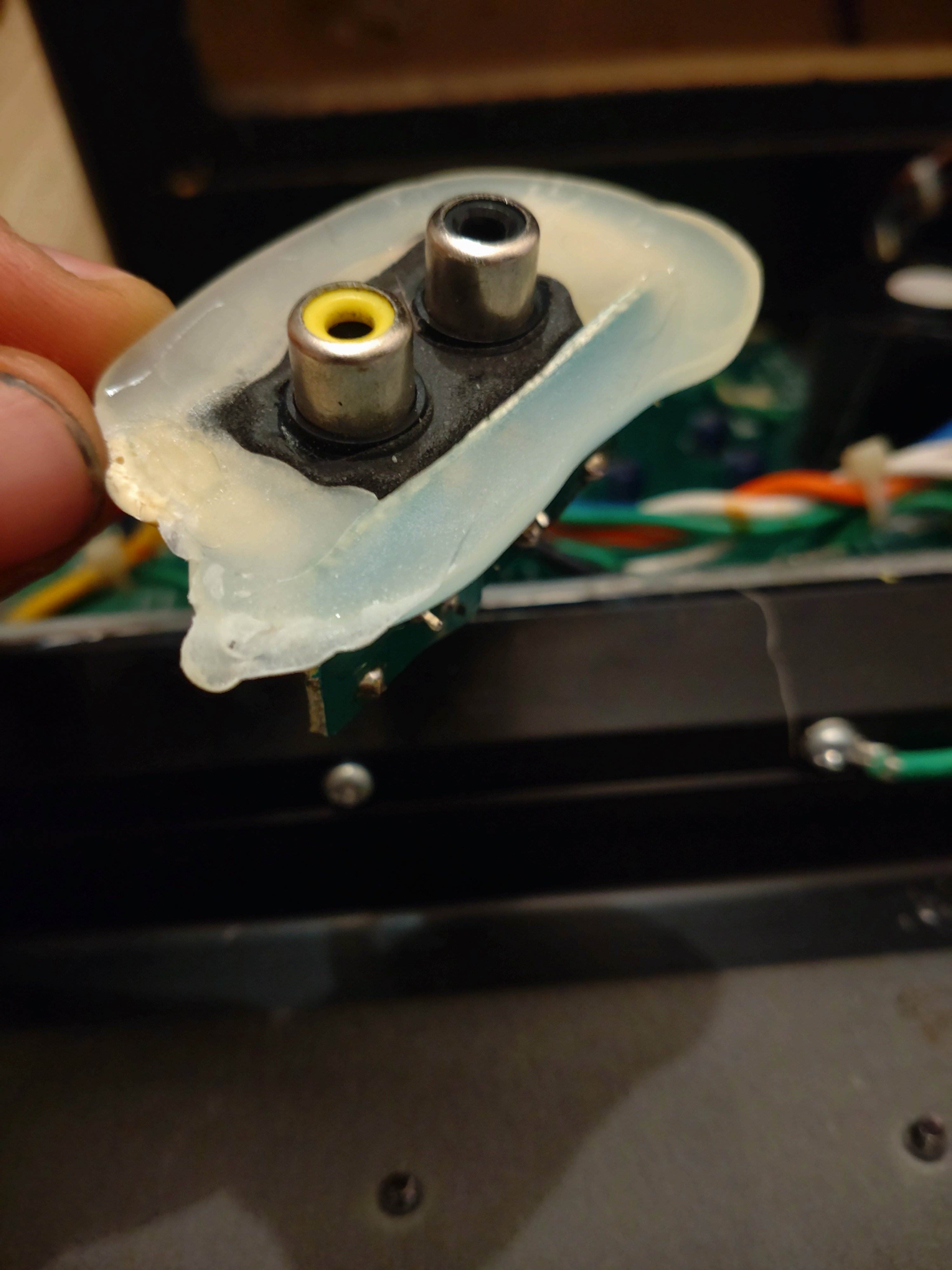

Moin zusammen,
ich habe eine kleine Logitech Anlage für den Party Raum. (Die Logitech z2300)Ich habe die Originalen Boxen nicht mehr, die Stecker rutschen bei der leichtesten Bewegung ab was ziemlich nervig ist. kann ich den auf dem Foto gezeigten Stecker einfach entfernen oder muss der bleiben ?
Vielen Dank im Vorraus

Offensichtlich hängen die Buchsen nicht direkt an den Kabeln, sondern mit irgendwelchen Widerständen, die man ja auf der Platine sieht. Insofern würde ich erst mal probieren, die Buchsen selbst zu tauschen (neue in die Platine einlöten) bevor man etwas wegschneidet.
Ist das Heißkleber an der Platine? Und ist das von Werk aus so? Oder schon ein missratener Reparaturversuch?
Du hast richtig geraten ich möchte nur keine neuen Buchsen ich möchte einfach zwei Kabel für einfache Lautsprecher ohne Klinke haben weil ich davon mehrere habe die beim feiern kaputt gehen könnten die haben nix gekostet und sind einfacher auszutauschen falls der Fall eintritt oder ich besser Lautsprecher bekomme der Heißkleber war schon ab Werk drauf da habe ich nix mit zutun

Olah, würd einfach zwei Lautsprecherklemmen an die rückseite der Platine an die entsprechenden Lötpunkte der Cinch Buchsen löten.
Edit: Also Cinch dranlassen und auf die Rückseite per Kabel Lautsprecherklemmen anlöten.

Da sind noch Widerstände auf der Platine. Sollte man vorher mal durchmessen, wo die dran hängen und warum.
Reaktionen: Yolokeks3
Natürlich kannst du die Cinch entfernen. Elektrisch spielt das keine Rolle.
