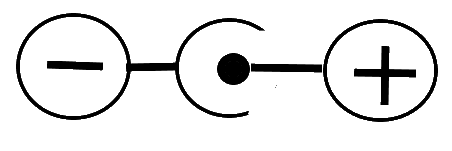

Die Steckergröße könnte noch Probleme machen. Stecker vom kaputten an Universal-Netzteil anlöten. Dort die Polung beachten (siehe Grafik). Beispielhaft wäre hier die Mitte Plus und der äußere Ring Minus
brot123 schrieb:
Habe bei Amazon nur eins gefunden was aber 1,5A max liefert. Kann ich dieses trotzdem benutzen oder nimmt das Modem dann ein Schaden?
Wichtig ist, dass die Spannung identisch ist. Die Stromstärke des Netzteils darf größer sein, als die das Gerät benötigt. Das Gerät zieht nur soviel, wie es benötigt. Nur kleiner sollte die Stromstärke natürlich nicht sein.

@K1007 danke für dei engaEngagement :) nun hab bei ebay das originale bestellt und das von Amazon was ich verlinkt habe, sollte dann ja kein Problem sein,liefert 15V bis 1,5 A dann schließ ich das vorübergehend an bis das Originale nächste Woche bekommt.
