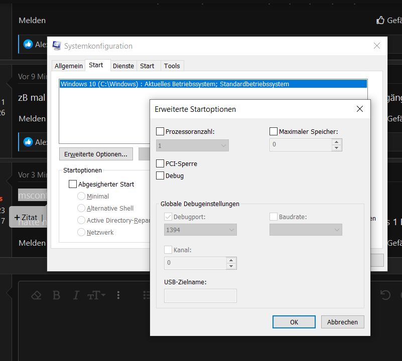

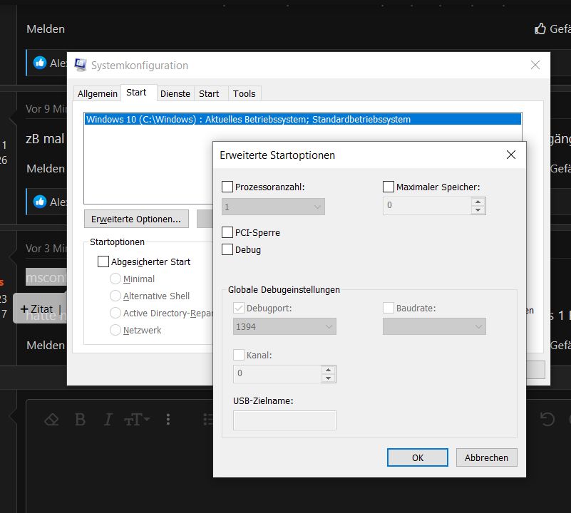

zB mal in msconfig schauen und die vermutlich gesetzten Einstellungen dort wieder rückgängig machen.
Reaktionen: Alexander2
msconfig erkennt auch nur 1 kern 2 threads
hatte noch einen i7-820qm den ich mal testweise eingebaut habe auch dieser wird nur als 1 Kerner erkannt.
Dann installiere Windows neu. Ein Defekt der CPUs kann man ausschließen. Und auch ein Defekt des Boards. Nicht bei so einem Fehlerbild. Das ist ein Software Fehler. Der vermutlich selbst provoziert wurde.
Zeig mal was hier bei dir steht, das ist der Klassiker.
