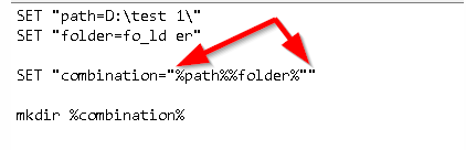

mit ein paar Batch-Files möchte ich ein paar Sachen automatisieren. Allerdings komme ich bei meinen Tests nicht weiter, sobald der Pfad oder der Ordner Leerzeichen enthält und "" helfen hier leider nicht weiter, wie nachfolgende Bilder zeigen.
Wie muss ich das schreiben?

ah ... irgendetwas mit der Tilde ~1 oder so, richtig?
nimm deine erste variante und verwende mkdir "%combination%"

habs - sorry! ...für den Eintrag
ja, funktioniert auch.
Dankeschön.
(ich habe ne halbe Stunde gesucht probiert, bevor ich den Post gemacht habe ... aber nun, während des Wartens bin ich drauf gestoßen - vielen lieben DANK!!)

Das da gehoert auch vor das = und dann hinten ein " weg.
Reaktionen: tomm1984
Was ich persoenlich nicht machen wuerde ist, das in Batch bereits belegte Systemvariablen verwendet werden.
%path% ist so eine.
Code:
set pathx=d:\"test 1"
set folderx="fol d er"
set combix=%pathx%\%folderx%
mkdir %combix%
Das waere es bei mir. Eigentlich eine Zeile zuviel fuer mich, also das set %combix% weil das mkdir koennte gleich die beiden gesetzten Variablen aufrufen.

okay, danke für den Hinweis ... ist - zum Glück - nur in meinem Beispiel für CB so ... die echten Variablen sind sprechender, z.B. "vmpath" etc.
...genau! das "combix" könnte ich mir sparen ... in dem Beispiel ergibt sich der Vorteil der Trennung und der Zusammenführung nicht. Absolute Zustimmung.
