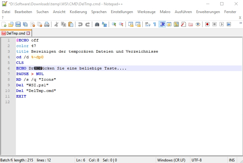

Das liegt wahrscheinlich an der Kodierung. Batchdateien sind doch in der Regel in ANSI.
Ist das Batchscript auf UTF-8 eingestellt, dann entstehen bei den Umlauten solche Sonderzeichen.
Ich würde das Script mal mit z.B. notepad++ öffnen und nachschauen, ob die Kodierung auf ANSI gestellt ist.
Steht sie auf UTF-8, muss man nach dem Konvertieren ins ANSI alle Sonderzeichen von Hand in die richtigen Umlaute ändern.
