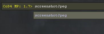

Dann vermute ich, daß dir der Befehl bind F12 "screenshotJPEG" in deiner Config fehlt, oder der Screenshot auf eine andere Taste liegt. Schau mal nach bitte.
Hast du es alternative auch über die Konsole versucht? Einfach "screenshotjpeg" eingeben.

Und bei dem "screenshortJPEG" steh nur das wie im Anhang.

Du musst einen / davor machen.
Und es kann an UAC liegen. Führe mal die "iw3mp.exe" als Admin aus. Hättest ja gleich sagen können, daß du Vista hast. ;)
