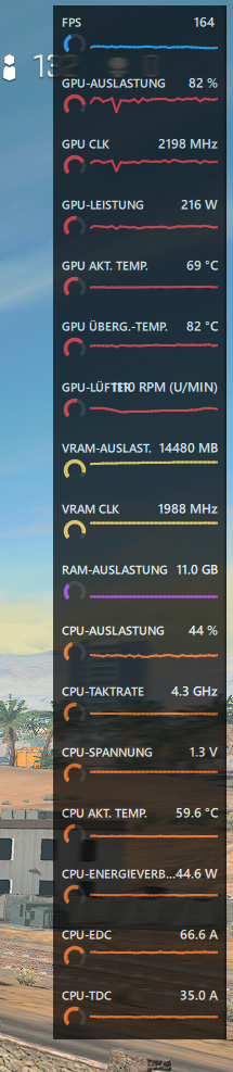

wie sind die temperaturen? mach mal ein log. sowohl von der cpu als auch von der gpu.
Das sind die Werte wenn ich Ingame bin.
