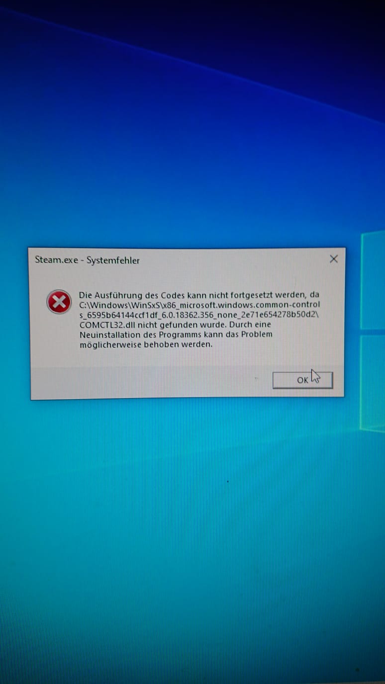

bei einem Bekannten von mir wurde ein Update durchgeführt. Nach dem Update kann mein Bekannter keine Programme mehr ausführen. Jedes mal kommt diese Fehlermeldung:
Die ganzen Ordner in WinSxS die dort drin sind haben die jeweilige DLL Datei garnicht mehr drin. Wenn ich es auf meinem Rechner nachgucke ist dies vorhanden. System32 hatte dies auch nicht, somit habe ich meine DLL bei ihm eingefügt nur verweigert Windows das schreiben im WinSxS Ordner. Ich weiss mittlerweile nicht was ich noch tun könnte.
Steam neu installieren. Bzw. erstmal runter schmeißen (abgesicherter Modus, wenns sonst nicht geht).

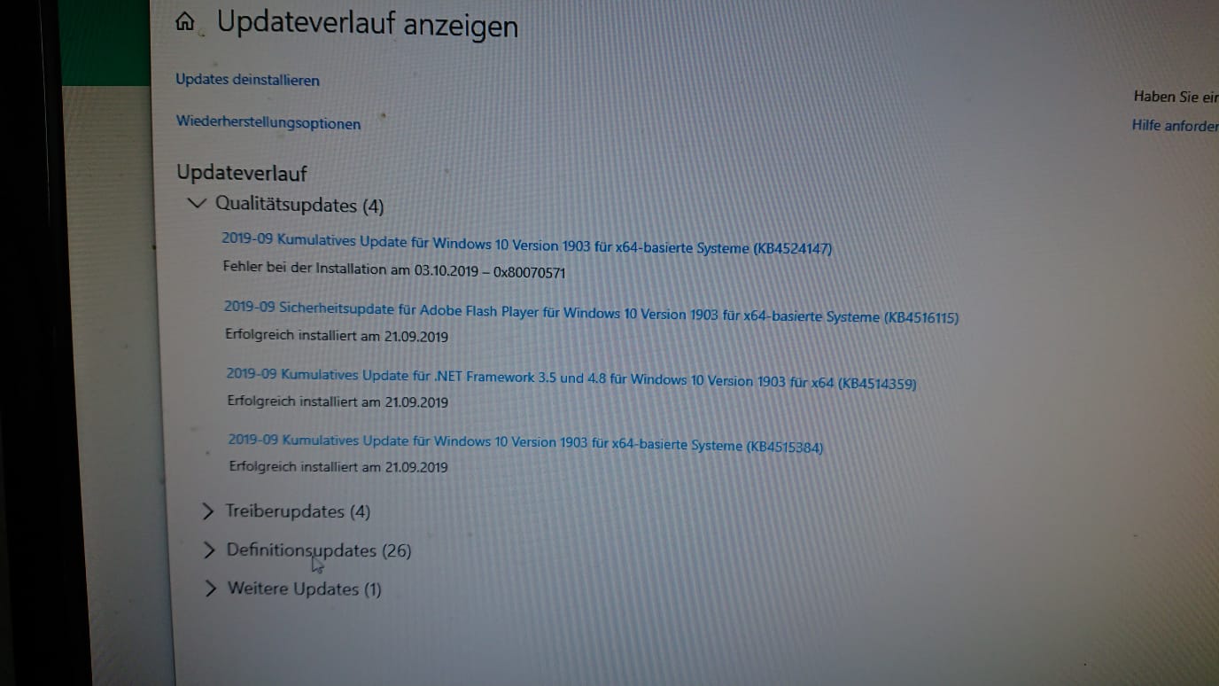

Denniss schrieb:
was für ein Update wurde denn ausgeführt das zu diesem Fehler führt?
siehe Bild was ich angehängt habe

Ich update monatlich mein USB-Stick mit dem Media Creation Tool. Somit ist es eher ein Fehler von Microsoft, wenn sie so ein patch einfügen.
