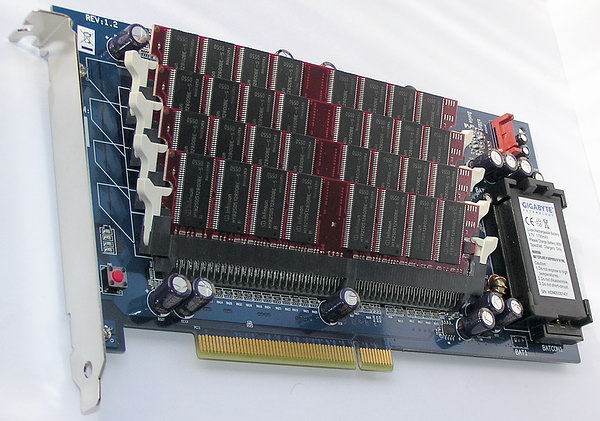

Mir ist nicht ganz klar ob das Teil nun eine Ramdisk ist oder nicht. Ist dort nun NAND oder DDR4/5 drauf? Die Idee ist ja generell nicht neu, es gab schonmal Erweiterungskarten auf denen normaler DRAM gesteckt werden konnte und die dann als Ramdisk liefen. Zu Zeiten von DDR1 und 2 war die Kapazität natürlich eher mau.
https://en.wikipedia.org/wiki/I-RAM
Reaktionen: SweetOhm und Weyoun
