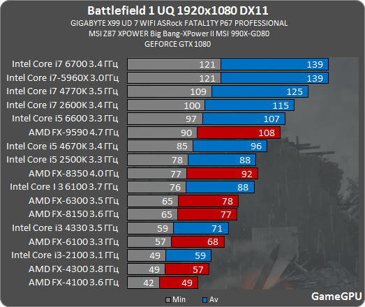

Wo sich dann mit die Frage stellt ob sich 30 FPS mehr für den Aufpreis auf ein aktuelles i7 System lohnen, übrigens hier mit einer GTX 1080 gebencht. Kann dem entsprechend geringer ausfallen der Leistungszuwachs mit einer schwächeren GPU.
Dein jetziges System auf ein aktuelles i5 Sky- /Kabylake System zu wechseln ist raus geworfenes Geld, ob sich der Aufpreis auf ein i7 System nur wegen BF1 und einige wenige andere Titel die von HT/SMT und OC profitieren musst du selbst wissen. Unter 500€ wirst da du aber nicht weg kommen und ist wahrscheinlich sogar besser dann in eine GTX 1080 zu investieren als wie in ein i7 System.
Quelle: http://gamegpu.com/action-/-fps-/-tps/battlefield-1-test-gpu

Ich geh mal nur von BF aus, da bringt eine >600€ Grafikkarte rein garnichts in 1080p.
Fakt ist das die min. FPS mit einen i7 signifikant steigen, wo der TE jetzt 50-60 hat kommen 90. Selbst mit der betagten 390.
