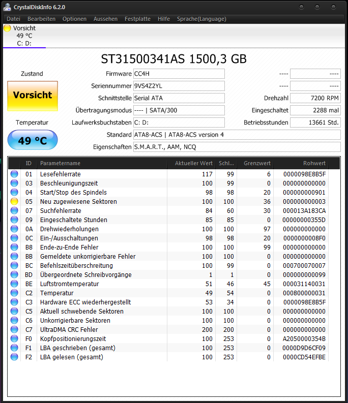

CrystalDiskInfo zeigt das an: bandicam 2014-08-29 03-03-04-055.png Was bedeutet das?

CrystalDiskInfo zeigt das an: Was bedeutet das?
Die Festplatte versucht bereits kaputte Sektoren zu retten.
So schnell wie möglich ein Backup anlegen und die Platte tauschen bzw. reklamieren. Die ist so gut wie hin.

Und so schlimm ist das mit der Festplatte nicht, es gibt weder schwebende noch unkorrigierbare Sektoren.
Es ist nicht so das die Festplatte morgen kaputt wäre!
Behalt die Werte im Auge und wenn es schlimmer wird tausch sie aus.
